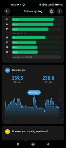

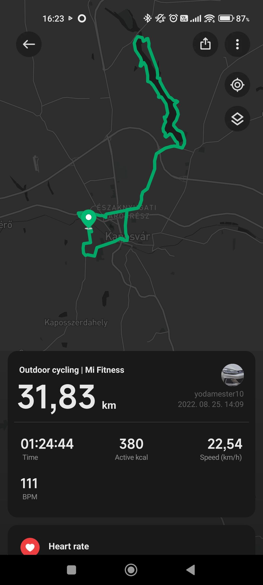

yodamester10
Akkor egy újabb teszt kör padlógázon ahol a forgalom engedte.Azt kell mondjam padlógázon sok emelkedővel fűszerezve 30km ható távot simán tud és még maradt szufla az aksiban 2 rublika 75kg-al és jó időben,télen úgy is PHEV-el járok
Szóval aki meg elégszik a 8 colos kerékkel annak tuti választás hatótávban de főleg erőben a Hiley x8-as roller.

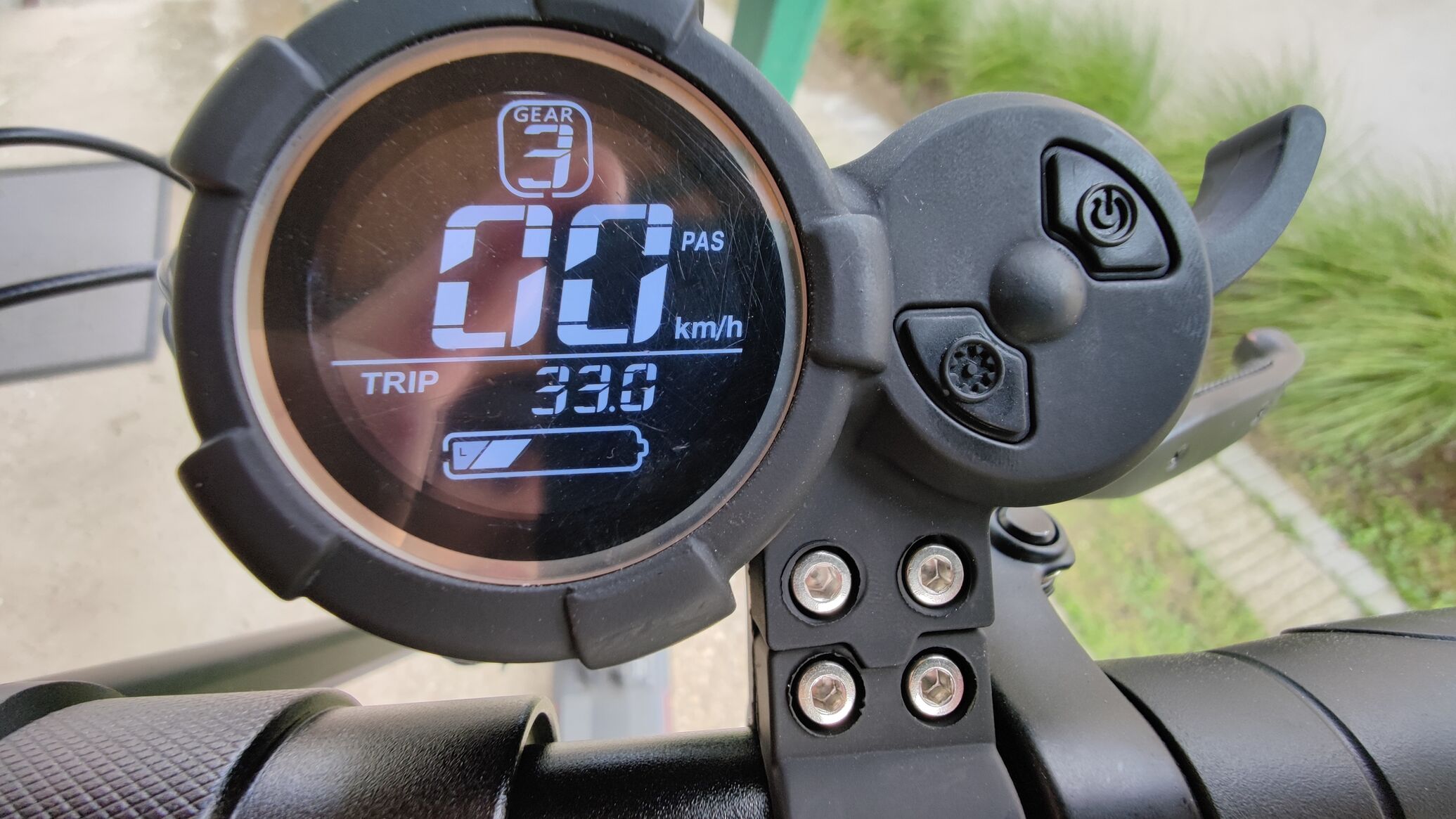

bajnokpityu
bajnokpityu #16444 üzenetére
Senki? Vagy nem romlott el,vagy mindenki magyart vett?

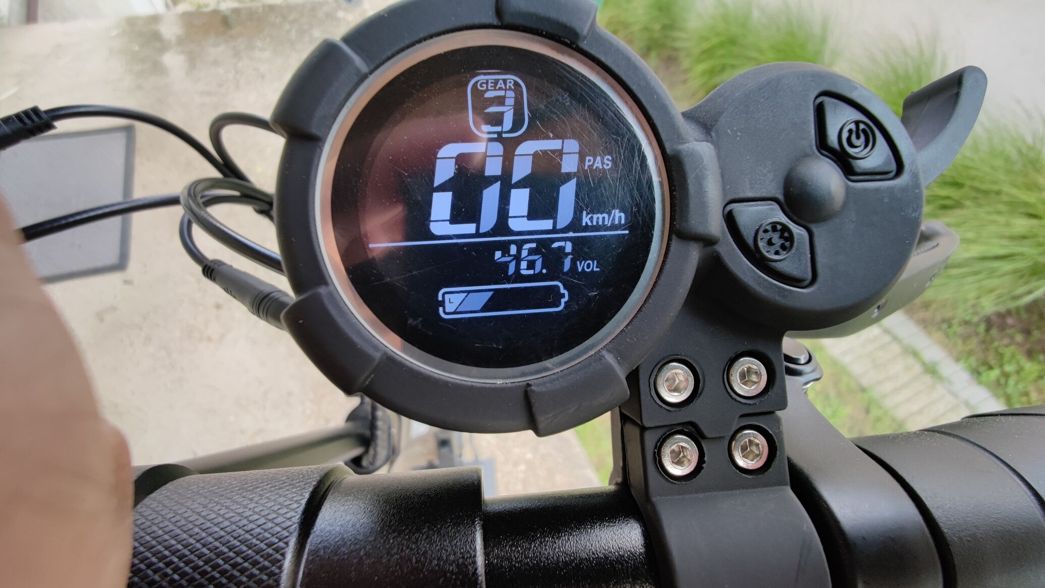

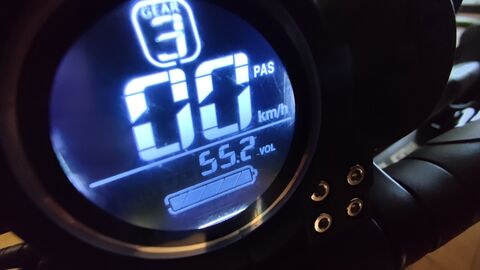

DigitXT
Reggie0 #16457 üzenetére
De miért kéne akármeddig növelni? A balance-olásnak nem feltétele,
hogy csak a töltés ideje alatt dolgozhat: bármikor tudja csinálni.Meg aztán jól megépített akkuknál (nem állítom, hogy az enyém az!),
ez nem is akkora probléma: én ha ilyen ezredvoltokat látok, örülök.
Szerk: a kép a kisütés teszt közepén készült nagyjából 10 óra után...
(Nyilván ha nagyobb terhelést kap majd jobban kijön, hogy mennyire
is sikerült jól az akku: 10x0.2 mm-es tiszta nikkel szalag, külön öröm
volt azt meghegeszteni, folyton lemerült a ponthegesztő táp akkuja.) -

Multiméterrel ellenőrizted, hogy jól mér-e a műszerfal? Csak mert egy 48V-os
akkunak (13 cella sorban) túl sok az 55.2V amit teljes töltésnek mondasz.
54.6V hivatalosan a maximum, azaz 4.2V/cella. (Amit ezen felül töltesz bele,
az lehet, hogy növeli a hatótávolságot, de gyilkolja az akkut rendesen...)
Szerk: amúgy nagyon jó a hatótávolság, sőt, 13 Ah akkuval egészen kiváló...
(Oké írtad, hogy kímélő módban mentél, az átlagsebesség is megmutatja.)

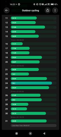

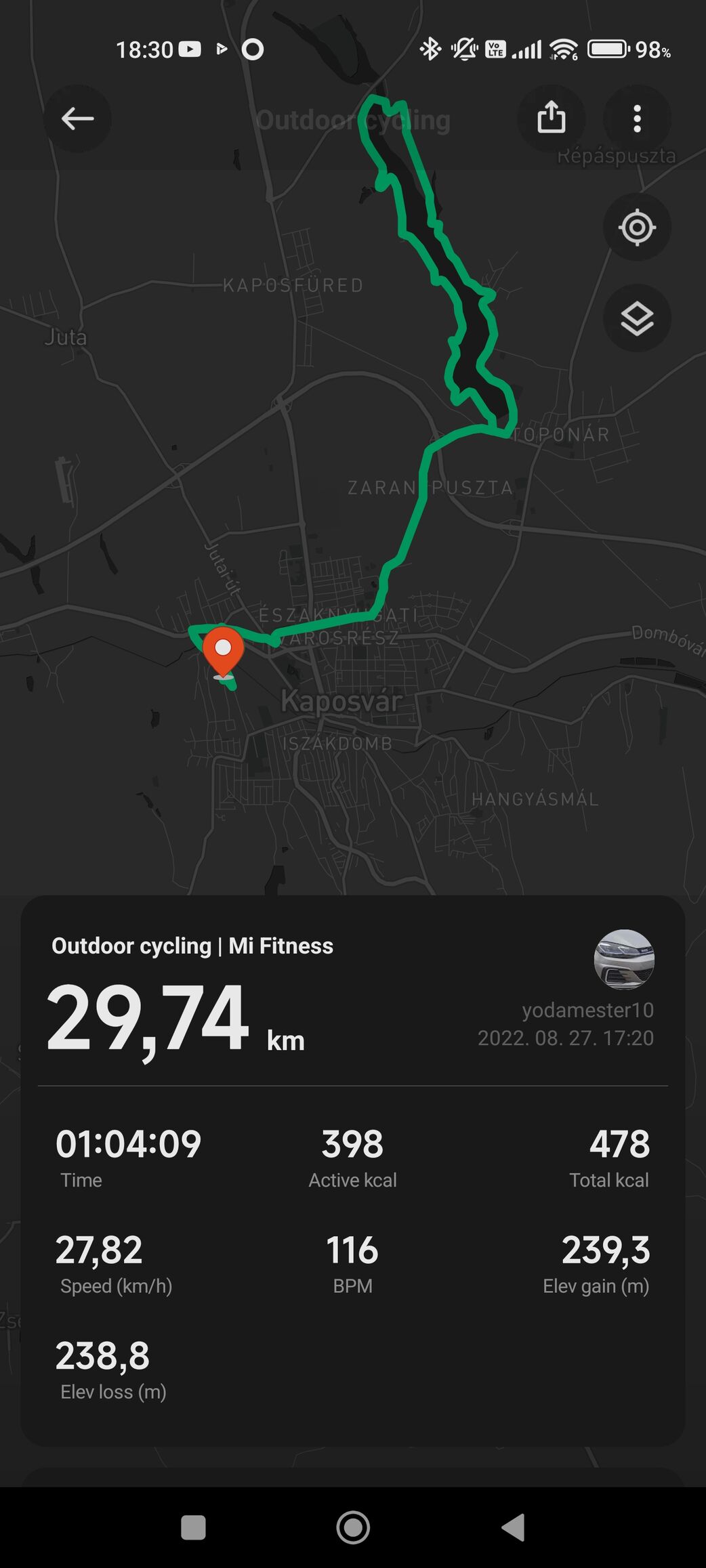

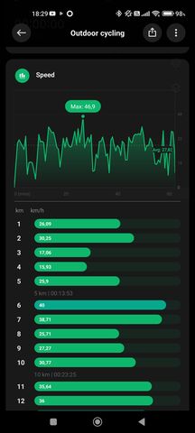

yodamester10
Na pár mondat a mai teszt körről a Hiley x8-al.
Eddig nagyon tuti a roller,igaz még mindig szoknom kell a Mijia 365 után az ilyen lájtos kis városi cirkáló ez meg egy állat
Szóval neki indultam a Kaposvári Deseda megkerülésének,volt ahol az erdőben apró kavicsos volt a bringa út ott nem nyomtam neki de inkább a hatótávra mentem,nehogy tolni kelljen
Teljes feltöltéssel indultam és kettő rublika maradt nagyjából 32-33km megtétele után.A képen látható emelkedőnél félig volt az aksi és 29km/h-val vitt fel a tetejére,szóval elég erős a vas.
