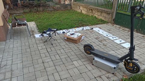

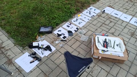

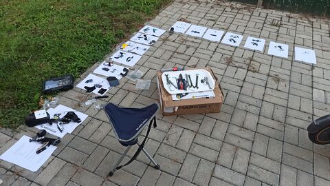

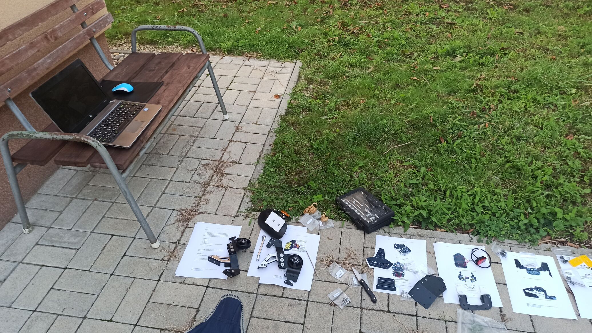

Két-három délutánom is ráment mire végeztem vele.
Kár, h nem úgy érkezik, h a kisebb részek már össze lehetnének szerelve.
Megnéztem jópár tutorial videot, mert a gyári szerelős film után még maradtak sötét foltok; vannak félórás videók, meg 50 perces is.
A gyárilag hozzáadott szerszámokhoz még kelleni fog, ha nincs saját imbuszkulcs-készlet, villáskulcsok, akkor sztem inkább neki se állj. A hozzáadottaknak rövidebb a nyele, kicsi az erőkar, inkább használj egy-egy szett saját szerszámot.
Kinyomtattam a pdf-et, sorbaraktam, és ráraktam az adott lapokra az alkatrészeket - már amit felismertem; így átláthatóbbá vált.

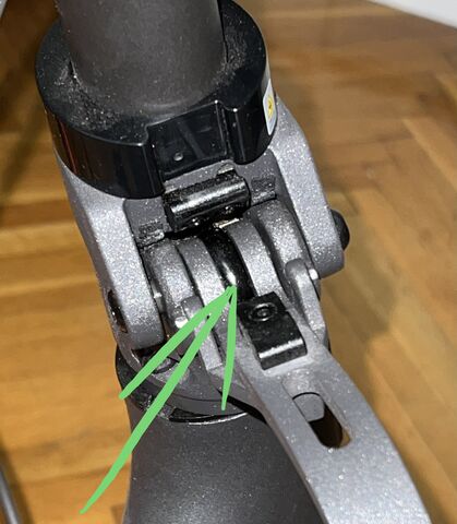

Jó, hogy írtad mert én is meg akartam már osztani a saját és MŰKÖDŐ megoldásomat a nyikorgásra.
Probáltam már mindent, túlfeszíteni a kormányrudat (ezzel még jobban nyikorgott), lazítani, de akkor lötyög az egész kormány.
Hézagolót úgyan nem próbáltam, de saját megoldással igen, ducttapet tenni a kinyitható részbe. Ez sem vált be, mivel a nyikorgás nem onnan jön!
Az én megoldásomhoz nem is kell ennyire szétszedni, elég csak WD40el azon belül is a PTFE változattal bőven befújni a megjelölt részt. Több mint egy hónapja nem nyikorog már így ezzel a megoldással.
