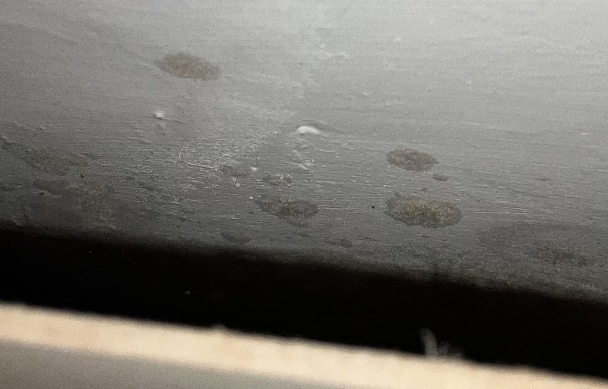

Nálam a padlás párásodik, és a tetőablakokon lecsapodik a pára. Van egy háromszögablak is (1 rétegű szar) , azt kiveszem, xps - t méretre vágok helyére, és abba akarok egy egyhelyiséges hőcserélős ventilátort.
10fok 80+% pára volt.
Most megy a paraelszivo gép, de ez 3kw/nap,60%-ot tartva.
