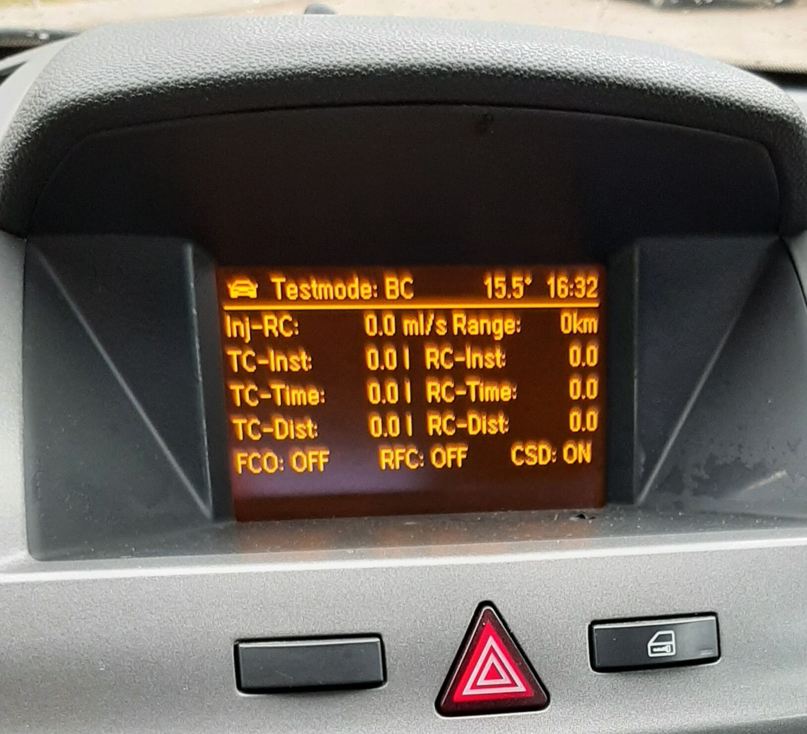

mephi666 #99736 üzenetére
Hosszan megnyomod a settings gombot csippan egyet. Utána meg BC gombbal tudsz váltani.

Azt a 6.2 autópályás fogyasztást nehezemre esik elhinni
Illetve lehet, de akkor kb 110 a tempó. A 3500as fordulat is árulkodó, hogy jóval lassabban mész mint 130, mert annyinál 4 ezret forog a motor.
Eleve az óra csal elég sokat, 130nál valójában 122-124 körül mész, a valós 130 óra szerint 138-140 körül van.
G Astrámon nem csalt az óra 150nél sem, de ez a H már 70 körül elkezd kamuzni.A rejtett menüben van egyébként valós sebesség kijelzés, az jól mutatja a sebességet.
