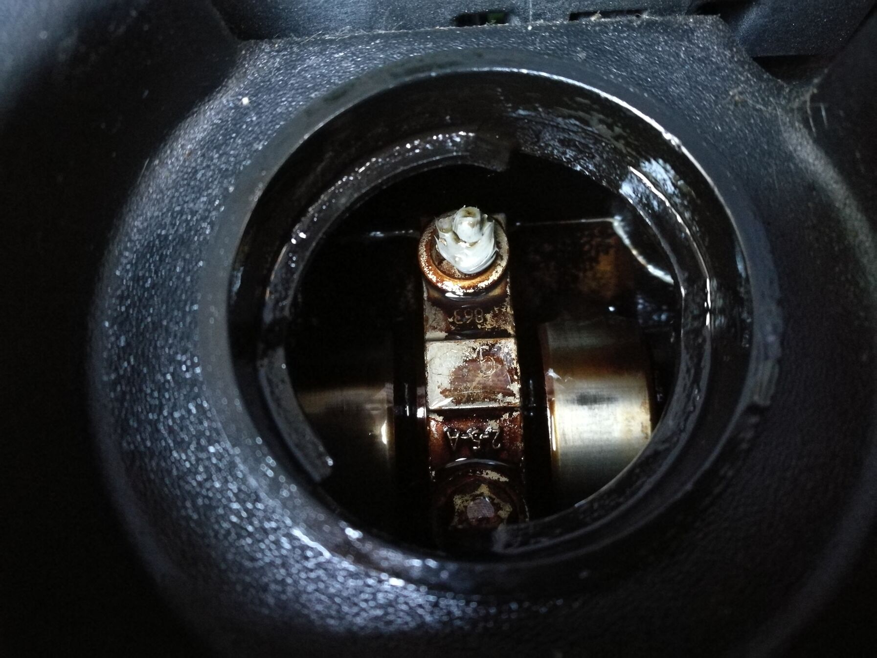

A legnagyobb kérdés mit pasztáztak egyáltalán
Szerintem úgy történt a dolog, mint nálunk: szelepfedél tömítés helyett régi szar maradt bent és körbenyomták az egészet, aztán szevasz.
Olajat ha rendesen el van zárva nincs gondja. Fékfolyadék ami durván eszi a párát a levegőből, na az bontás után tényleg elég erősen felhasználandó. -

athomi
diablo1984 #90254 üzenetére
Én tudom honnan esett oda... amikor a szelepfedél tömítést csinálták, akkor esett oda. És vajon mennyi esett be a motorba? Jobb lett volna azt is én csinálom...

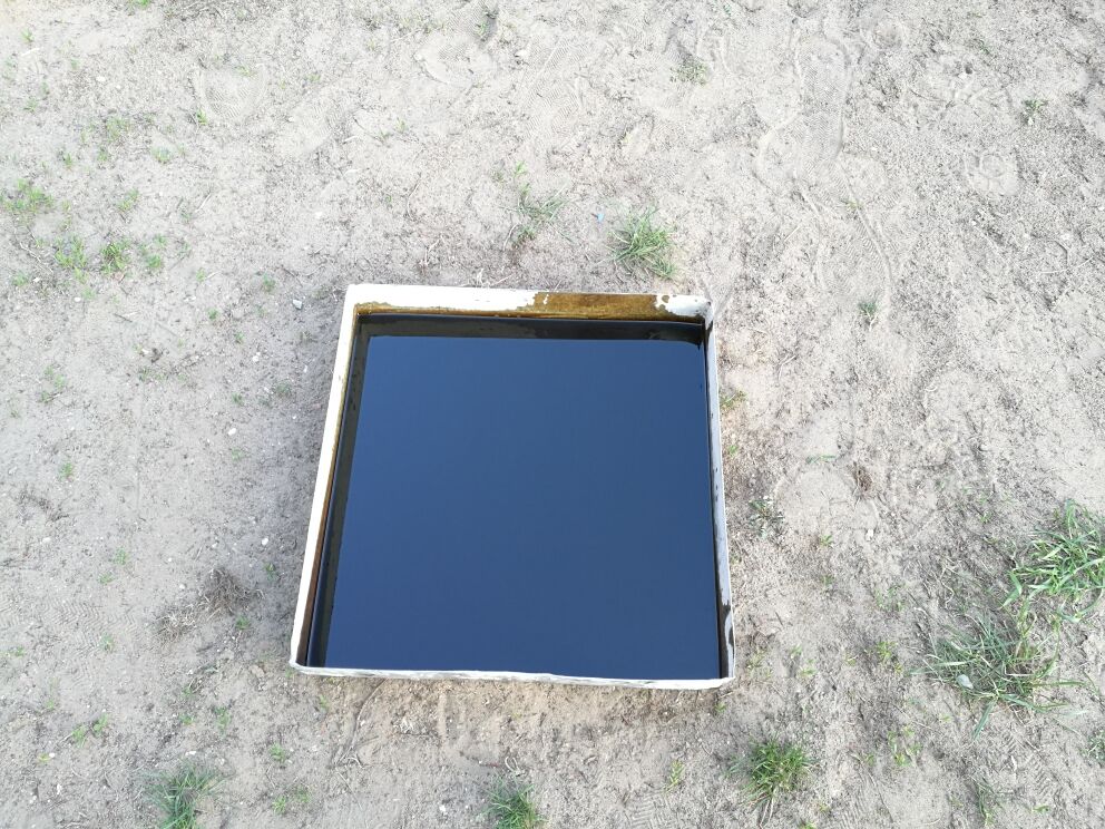

athomi
Megvolt ma a motorolaj csere. Tavaly májusban volt előzőleg, azóta 8000 km-t tettem az autóba. Jó fekete volt az olaj amit leengedtem. [link]
Érdekességképp a tavalyi Mobil 1 Esp Foruma után most gyári GM-et tettem bele. Mivel elő szokott jönni, hogy a gyári után a drágább olajokkal halkabb a motor, így a kíváncsiság is hajtott, miután én megfordítottam a dolgot azzal, hogy pont a gyárira tértem vissza. Nem lett hangosabb, kultúrátlanabb a motor járása.Motorolaj mennyire romlik felbontást követően? A tavaly májusba nyitott olajnak elég fura szaga volt, meg a GM mellett elég barnásnak is tűnt (bár lehet eredetileg is barnásabb).
A olajszűrő kicsit durván rá volt húzva, alig tudtam leszedni. Ráadásul gumitömítés darabot találtam a szűrőben, de régebbről származhatott, mert a tavaly feltett szépen a helyén volt. Amúgy a szerelőm tavaly benyelte az új leeresztő csavarom, merthogy a régit tette vissza.
Ami viszont zavar, hogy mi a francért van paszta ezen a csavaron?
