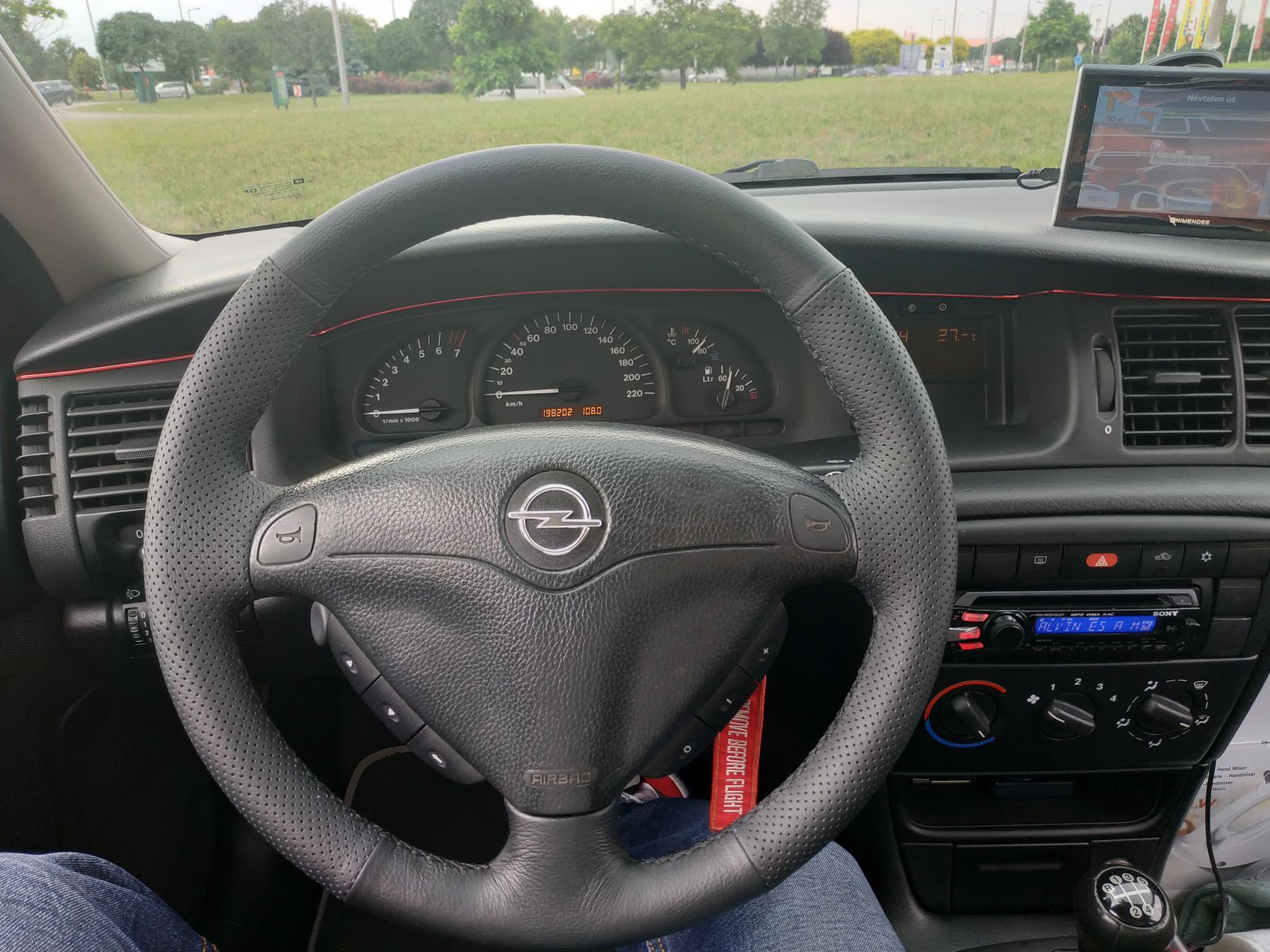

Tényleg laguna koptató, azaz valamelyik renaultról van. Vectrára szokták tenni, főleg a zender lökösre, de én felraktam a gyárira.

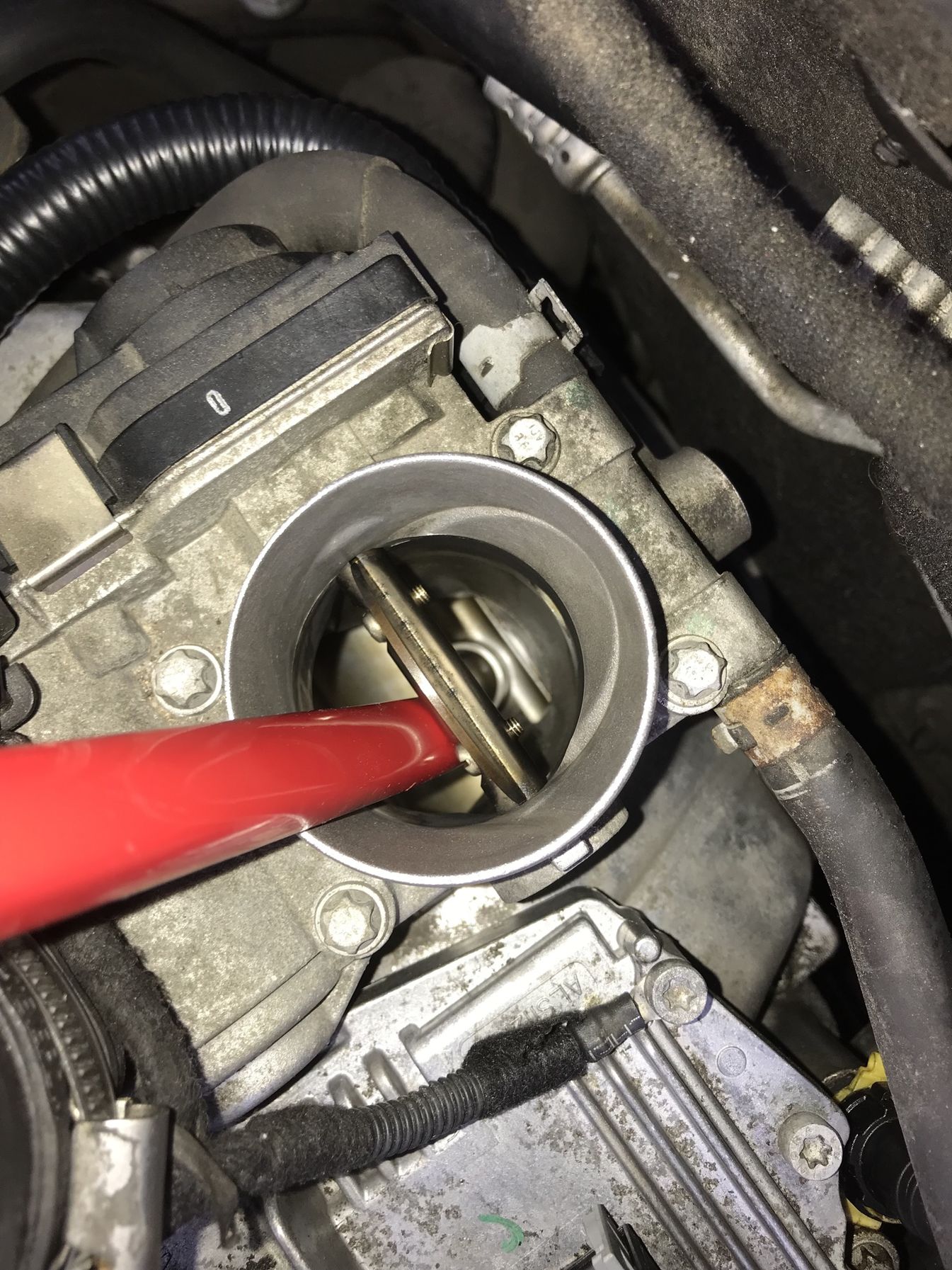

Gold90 #84463 üzenetére
Én előbb megpróbálkoznék egy fojtószelep tisztítással. A családban lévő Astra g-nek is ez volt a problémája. Ugyanez a motor. Ha mondjuk városban mentél 50-55 körül akkor az általad említett fordulatszám tartományban sebességtartás mellett elkezdett dadogni, ha leváltottal 3-ba vagy nyomtál egy kis gázt és a fordulat kocsit feljebb csúszott egyből elmúlt. Először én is azt hittem hogy EGR aztán szerelő megpucolta a fojtószelepet és azóta nem jelentkezik a hiba. 1000 km-t már ment így bele probléma nélkül.
És itt se volt semmi hibakód, csal ez a rángatásos tünet.
Ha az EGR csatornák lennének eldugulva akkor hibakódot is kapnál. Az más tünetekkel jár tapasztalatom szerint, ott pont enyhe gázadásnál jön elő a rángatás, nem állandó sebességtartásnál.
Szerk.: Persze nem ártassz az autónak ha ki van tisztítva az Egr csatorna és az odavezető cső is
de ahhoza nagyobb mértékű szétszerelés kell, ezért megpróbálnám előbb csak a fojtószelepet

Gold90
Sziasztok !
A következő próblémával állok szemben.Nem rég tulajdonosa lettem egy Opel Astra twintop személygépkocsinak.A kocsi 1.6/77kw ecotec motorral szerelt.A következő a jelensség!!!
1800-2000 fordulat tartományban rángat az autó.Legyen az 3.;4.;5. Sebbeség fokozatt.A tartományon kivul az auto tökéltesen müködik!! Valakinek valami tippje ?
Lambda szonda lenne ? -
