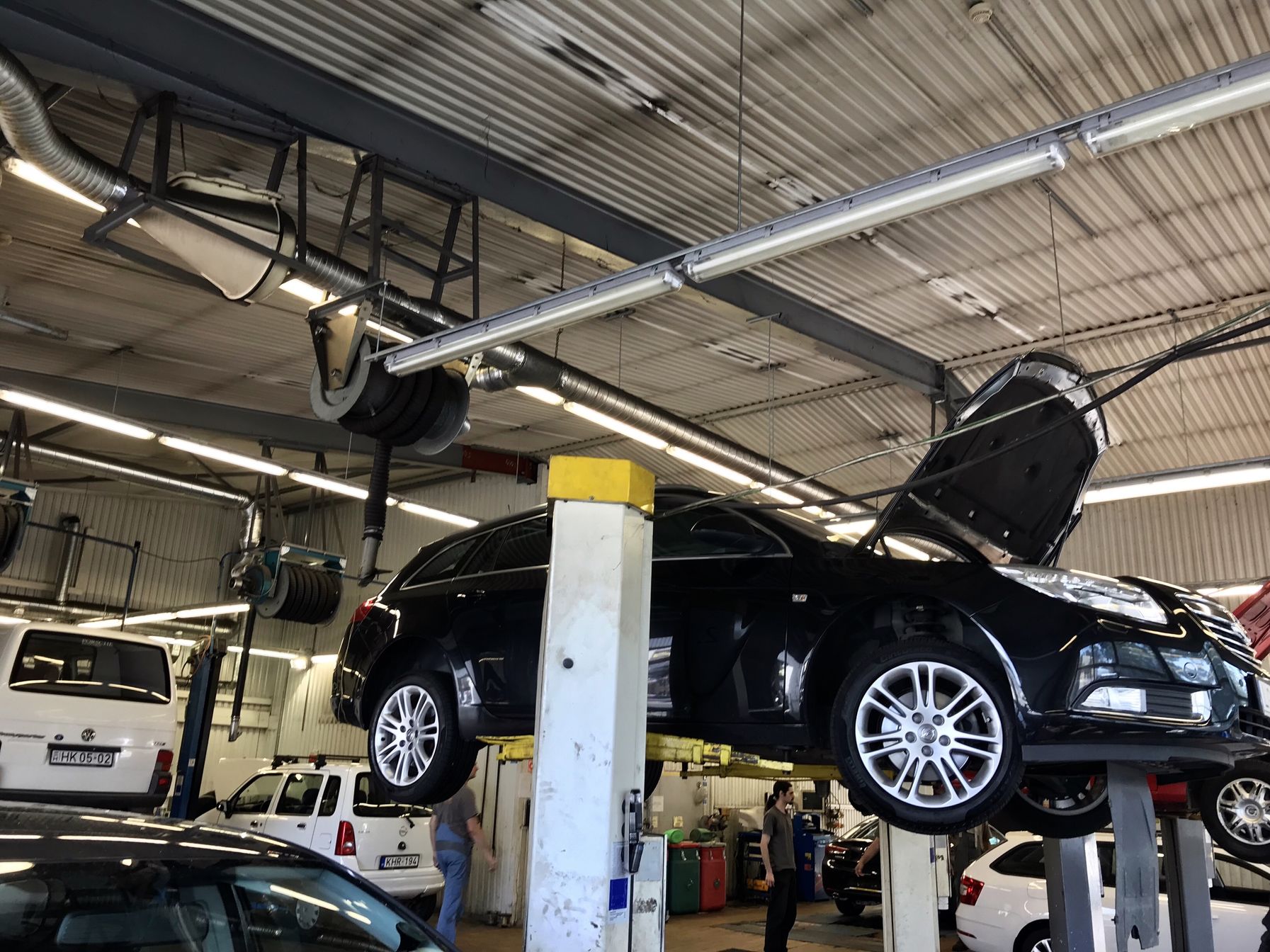

Igen, és klímát nem nagyon láttam ott...
Amúgy korrekt volt a márkaszerviz most is, ugye bemehettem eleve, mindent szépen kicseréltek, átnéztek, akkor megmaradt az olajból egy ~0,7 liter nem nyúlták le, hanem ideadták külön, fékfolyadékból is egy pár deci azt is. Ezek ilyen korrekt benyomást keltenek. Persze ha nem megyek be, meg lehet ki se cserélik azt amit ki kellene...
