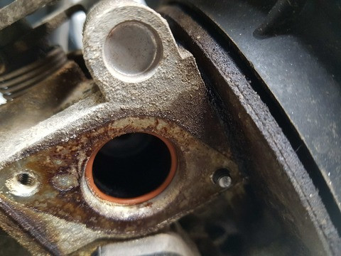

leszedtem az alapjárati motort, viszont a jobb oldali csavarnak letört a feje...
ez mennyire nagy gond? a bal oldali fogja faszán, meg pár milit ki is lőg az a csavar, szóval gondolom ki lehetne szedni, vagy ki kell szedni? nyilván nem így álmodták meg a mérnökök de talán a, bal oldali odafogja...
