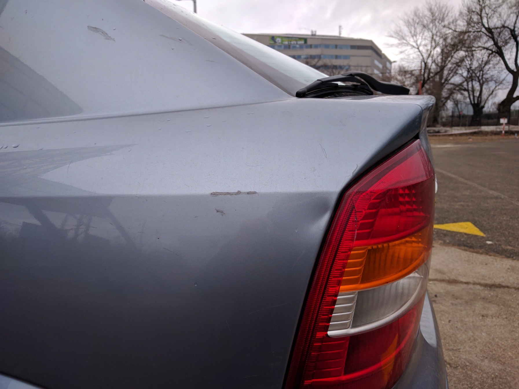

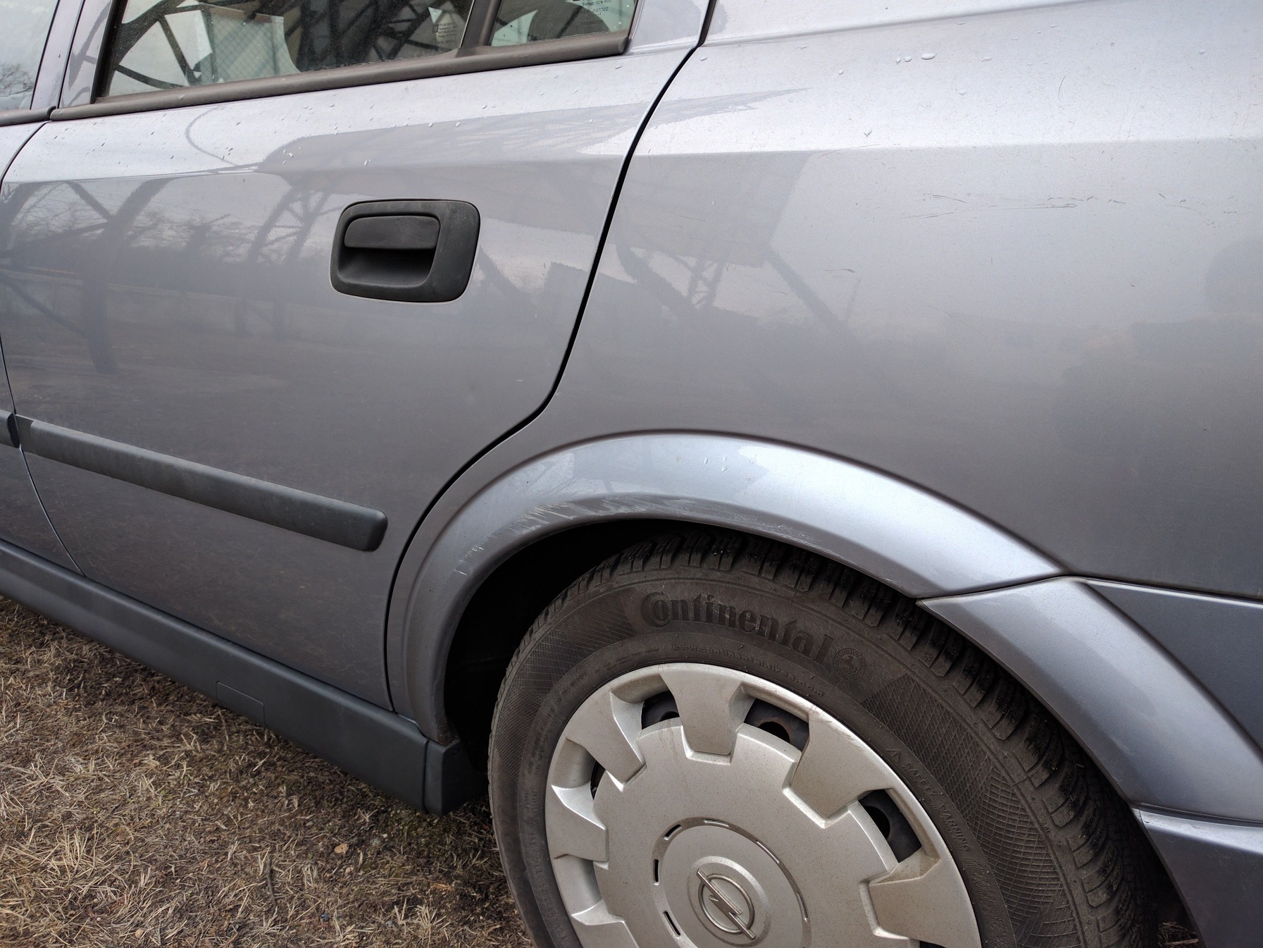

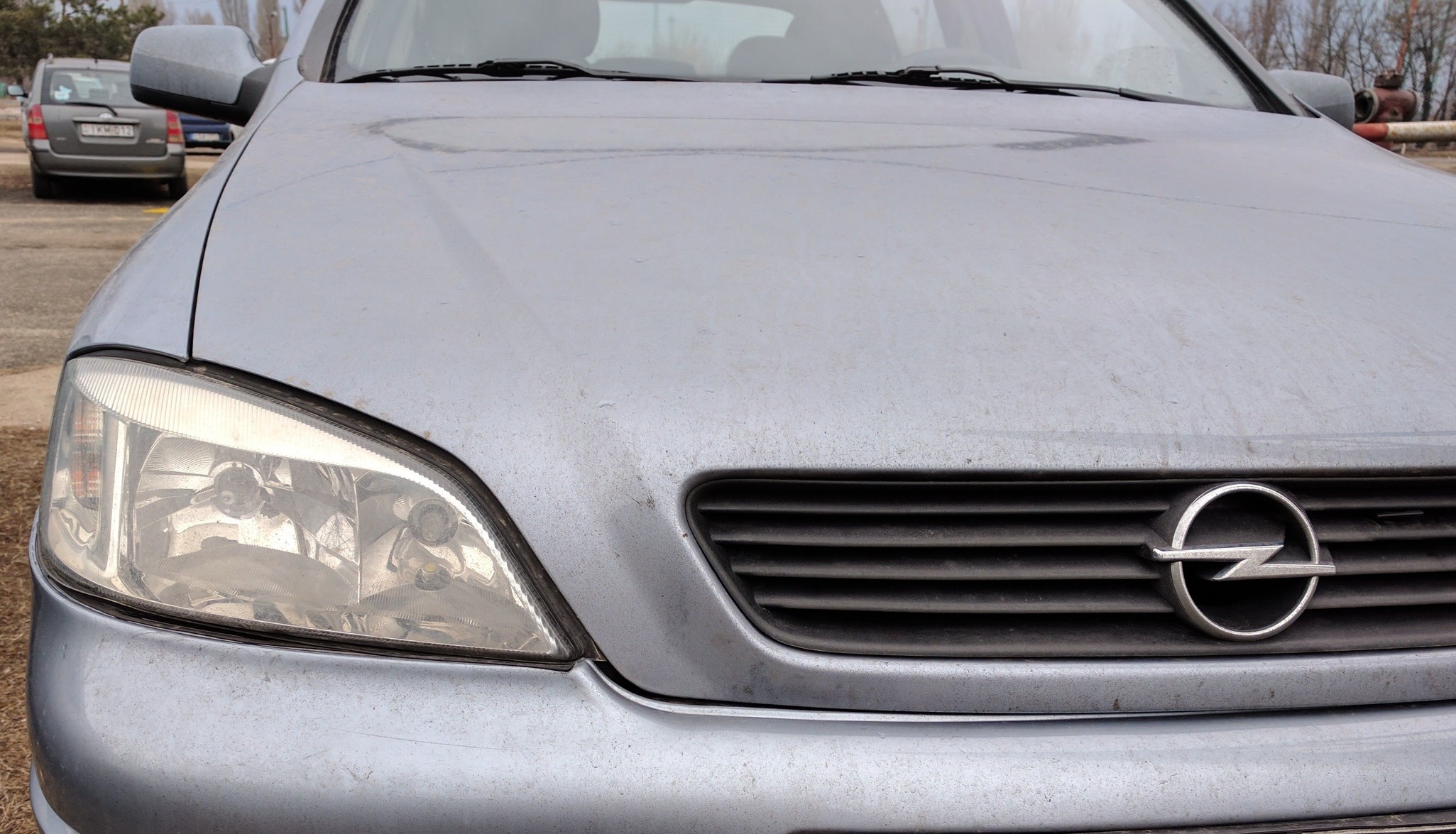

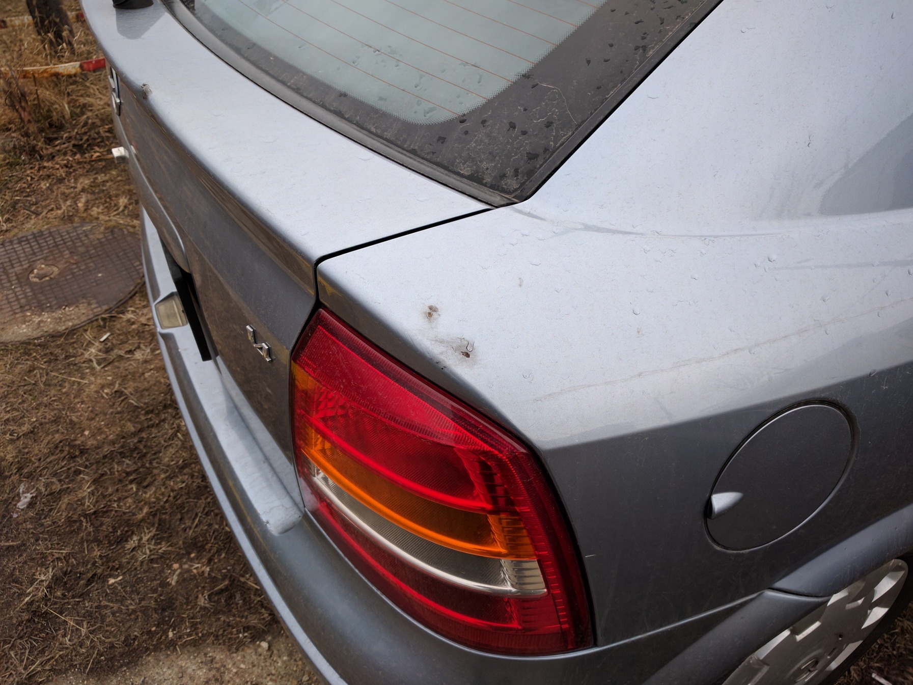

Lehet nem pont ide vág, de autó csere előtt vagyok és autószalonnál becserélnék a kocsit, de utána néztem picit a piaci árnak, de nem tudom mennyi a reális érte 700-900 között van (én a sérülések miatt, inkább a 700 környékére raknám, de 3-4 éve ugyan ennyiért vettem).
2003/09 havi 1.4 G sedan astra. Álmomba se gondoltam volna, hogy még ennyit érne: [link]
Ugyan nálam vannak kopások és ütődések a külsején, de talán aki látta és emlékszik a kérdéseimre, mindig a legjobbat rakattam bele.
Ellenben nyersen a képek van 1-2 karc, amit én raktam hozzá:
[kép]
[kép]
[kép]
[kép]
[kép]
[kép] -

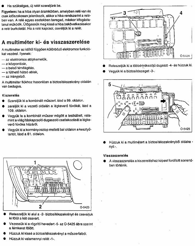

_seth_
#69944
Jahh, kérem, nekem is új volt ez az alkatrész tavalyig, mert nem egy gyakori probléma (de ha rákeresel, azért nem is annyira ritka). A biztosítéktábla alatt van, oldalról tudod kicsúsztatni. Vigyázz, mert típusonként, felszereltségenként erősen más ez az egység. Én kerestem egy olyan donort, ami évjáratra, motorkódra, felszereltségre is stimmelt, a karosszéria lényegtelen volt, így rakattam át. Fél óra alatt megoldotta a "Mester", ha nem vagy a szereléshez - velem ellentétben - balf@sz, szerintem magadnak is ki tudod majd cserélni.
ÁPDÉT: Megelőztek a képpel, az meg külön vicces, hogy a kézikönyv is multiméternek fordítja!

Nem, csak és kizárólag a multitimert. Előtte viszont a szerelő leszedte a műszerfalat, rámért mindenre, amit látott, kicserélte az összes rizsszem izzót, plusz vetetett velem egy világításkapcsolót. Majd széttárta a karját, hogy ez bizony kontakt. Valahol.
Ott jöttem rá, hogy téved, amikor észrevettem, hogy ha a gyújtás ráadása előtt kapcsolok helyzetet, akkor jó a műszerfal világítás, ha viszont már rajta van a delej, és úgy kapcsolom fel a lámpát, akkor soha nem világít sem a műszerfal, se más kapcsoló a környéken. Tetű egy hiba volt, az biztos, vagy félévig szívatott.
