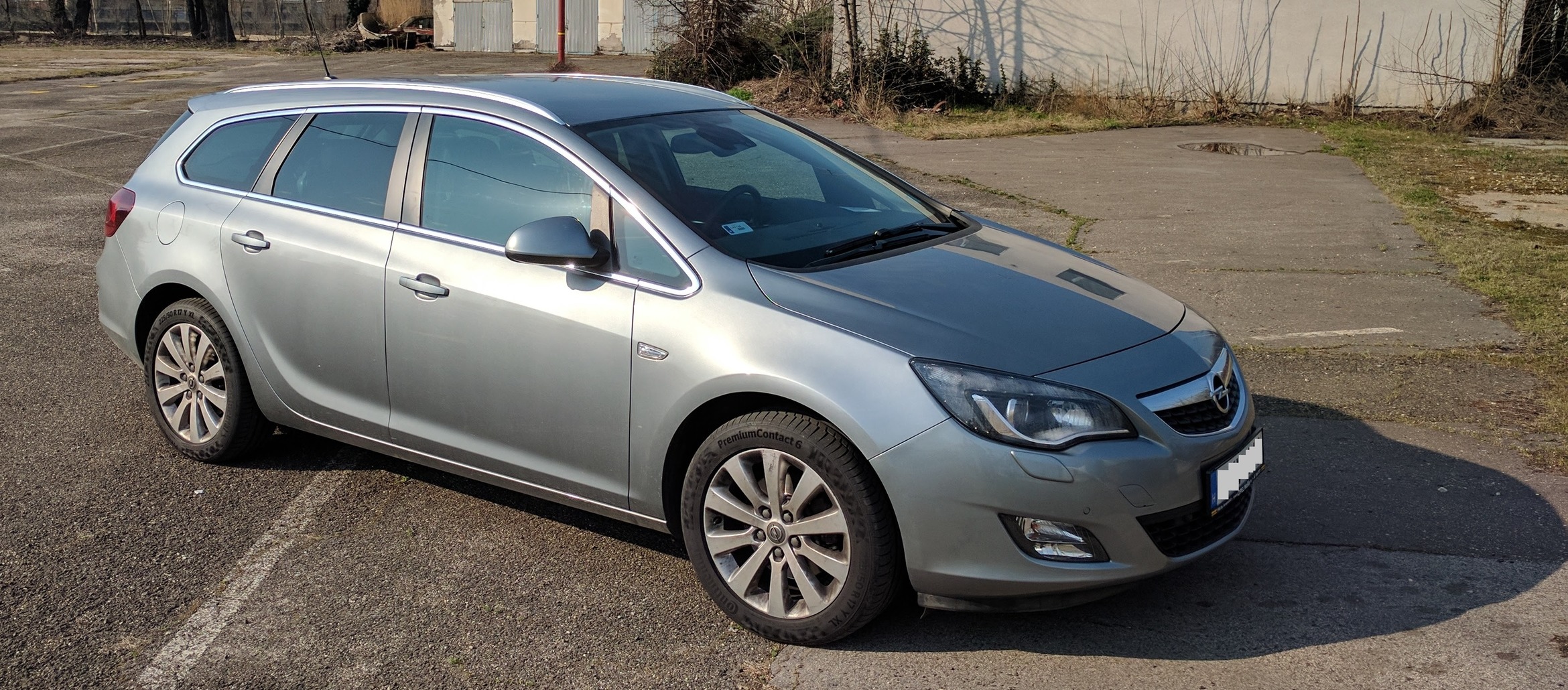

Tegnap levizsgázott a kocsi, ma felkerült HaHu-ra. Várom a kedves érdeklődöket (meg a hülyéket
Kíváncsi leszek az érdeklődésre, ha elkel valószínűleg nem Opel lesz helyette. Ha nem, megcsináltatom rajta amit kell és marad még 1-2évig. -
