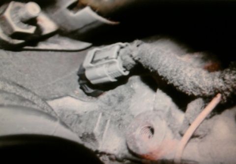

Lehet méregetni,de dobta a kódot,( főtengely helyzetszenzor A áramkör).A méréssel max megerősíted a dobott hibakódot,a szenzort javítani nem lehet.Szerencsés eset,ha a csatinál csak sima kontakt hiba van.(kicsi az esély rá)
Ilyen csatit kell keresned a kocsi alá feküdve(ha nincs akna)
Ez az érzékelő több helyen is lehet,legvalószínűbb,hogy neked a lendkerék felőli résznél lesz.(8)
Egy csavarral van felfogatva. -

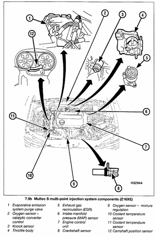

Van multiméterem, csak nem tudom merre van a szenzor, és hogy milyen értékeket kellene rajt mérni.
Egyébként nincs valami dokumentum/progi ahol ezek le vannak írva? -

"...00017- No Engine RPM Signal
Hibára mi lehet a megoldás, illetve mi a hiba ilyenkor? Merre keresem a hiba okát?.."Majd jönnek a szakik,és megmondják a tutit.
Addig is, hogy ne ülj tétlenül,keresd meg a főtengely helyzet szenzort,abban van áramköri hiba.Többnyire csak a csere segít.
Hibára mi lehet a megoldás, illetve mi a hiba ilyenkor? Merre keresem a hiba okát? Decemberben jött elő először, majd elmúlt, de most folyamat ezt dobja az opcom. -

Mint Vectrás (nekem ugyan Z16XE van, de nagyon hasonló a motor) szeretnék hozzászólni.
- A nehezen indulást még nem tapasztaltam, lehet egy gyertyacserékkel kezdenék, ami lehet megoldana még pár problémát, pl. rángatások, remegések
- Alapjárat ingadozásra talán egy alapjárati motor tisztítás
"- A fordulat menet közben, kinyomott kuplungnál váltáskor nehezen esik vissza, de ez érvényes üresben is gázadás után" Ez is alapjárati motor lehet.
"- 2000-es fordulat alatt szinte semmi ereje nincsen(?)" Hát, nem mondom, hogy semmi ereje, de igen, olyan 2000-2500 fordulat szeret élni az enyém is.Szerintem az lenne a legjobb, ha elgurítod egy szerelőhöz, és minden szépen alaposan megvizsgál az autón, mert maga a konstrukció nem rossz, sőt, elég tartós, persze, ha zabálja az olajat, akkor már egy nagyobb lélegzetvételű mutatvány.
És egy tipp szerelőre (tapasztalatom nincs): [link]
