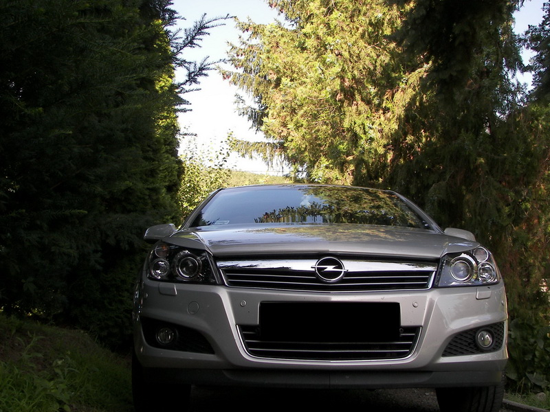

(#70947) e.vid Igen, szép autó, csak a szemei túl nagyok szerintem is.

Igen, szemöldökkel sokkal szebben néz a szemeivel.
Nagyon sokat dob a nézésén, ÍGY már szép.

Szerintem az autó színe és ugyan arra színre fújt felni összhatásban túl sok lenne. Sokkal szebben mutat egy aufelni a saját színében egy eltérő színű autón. Így mutatós.
Tessék azokat a szép pacsukat felújítani. És akkor kifogástalan lesz, és híd el hogy neked is jobban fog tetszeni.WP14
Azokra a nagy "szemekre" lehet venni "szemöldököt" így kisebb lesz jóval, meg jobban hasonlítana az általad preferált formára. Akkor mutat igazán jól ha a szemöldök az autó színére van festve. Akkor a rendőrség sem koppint az ember órára.
