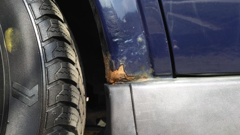

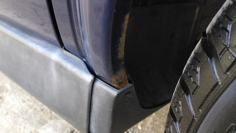

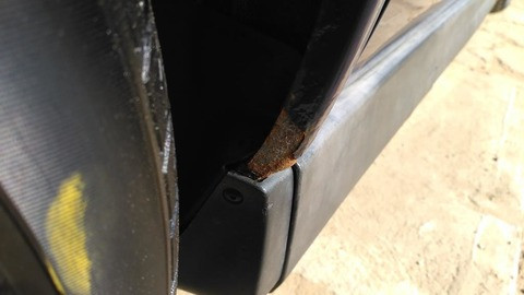

Az a gond, hogy nem csak kívül ilyen. Jobb oldalon a lemez olyan vékony, hogy ha akarnám könnyedén le tudnám törni. Akartam venni 2 patentet ami rögzíti a küszöbtakarók záró elemeit. Felesleges volt a próbálkozás mivel nincs anyag amiben furat lenne a műanyag alatt. Pereg kifelé a rozsda és úgy sejtem, hogy a küszöbök végei már nem igazán léteznek. Majd a kasztnis megmondja, hogy menthetőek így ahogy vannak vagy kell a javítóív. Addig is lefestem a ronda részeket gyári színnel mert távolról virít a rozsda.
Gabika75: Ja vagy úgy. Azt nem gondoltam, hogy simán a rozsdás részt is lehetne még menteni + nem kellene fújni az egész elemet az én elképzelésem szerint.

#70872
Megnéztem még egyszer a képeket.Ezek miatt komolyan sárvédő iveket akarsz cseréltetni?Téged ismerve,Te is meg tudod gyógyítani,hisz a jól látható,kényes részek épek.Jön a jó idő,négy nap szabi (szabadidő hasznos eltöltése)
Én is most támadtam meg a ragyát,és győzött az erőszak.(Semmi nem fog látszani)

trassher
#70808
Nekem egy 99es kombi g astrám van.
4éve csináltattam meg a hátsó sárvédőket javítóívvel.
Most kezd újra előjönni a rozsda.
Kérdeztem a szerelőt azt mondta sajnos ez egy ilyen dolog.
Az elsőket nem cseréltettem azt csak bejavították akkor, most ősszel újra megcsináltattam, de most néztem, hogy jön elő újra. -

A sárvédő és a küszöb találkozásánál rozsdásodnak ezek is. Mint tudjuk nem túl lelkiismeretes tulajtól származik az autó de nem hinném, hogy hátul mindkét oldalon törve volt. Ahhoz túl szépen futnak az és illeszkednek a lemezek.
