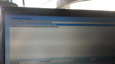

Ma elmentem kiolvastatni a hibakódot.
Indítás után szépen kialudt az ABS és ESP lámpa is.
Hibatárolóban ezek voltak
Kitöröltük és következő hibakeresésre valamilyen teljesen más (canbus) hibát adott a műszerfalra (talán alacsony feszültség)
Ezt is kitöröltük és utána már nem talált hibát.
A srác,aki kiolvasta,azt mondt:szerinte a biztosítékokat kellene egyesével kivenni,leellenőrizni,áttörölni.Lehet valamelyik oxidált kicsit.Neki voltak ilyen hibái,hogy hol ezt,hol azt írta ki.
Ő megcsinálta ezt a biztosítékokkal és azóta nincs ilyen neki.
