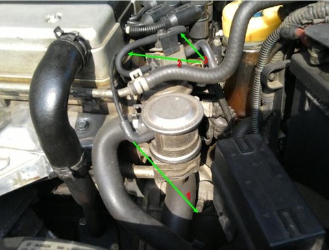

Én csak városban,rövid 4-8km távon hidegben,kb 1200km-en bő 2,5 decit kicsapattam.(épp most tettem tisztába)

Ott lesz is olaj,mert az az olajleválasztó (kartergáz lecsapató) "részmunkaidős"csak az olajteknőben keletkezett kartergázt szűri mielőtt a gáz a szelepfedélbe jutna.Kartergáz meg máshonnan is bejut a szelepfedélbe.Onnan meg az elmenő kartergáz egyenesen vissza van vezetve a szívótorokba,meg alá.

Olajleválasztó: szép, jópofa, de a szívótoroknál még így is van olaj, tehát nem választja le

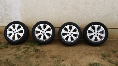

Na meg a csavar hossza. Mert ugye az a lényeg. Az alufelninek általában hosszabb csavar kell, mert vastagabb a az anyag a furatoknál.

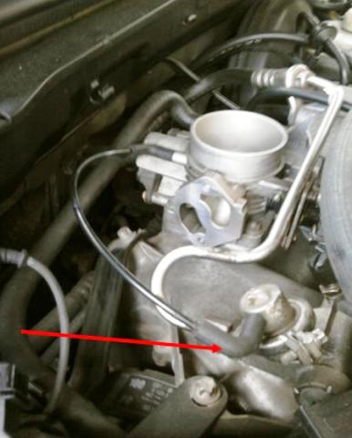

Holnap még ezt is meglesem, hátha... milyen tömlő használható vajon? Gondolom átlag háztartásban nem lapul ilyen sehol sem
