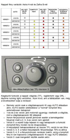

1.: Ha a kijelző legalább BID, akkor TECH2-vel fel lehet programozni (esetleg opcom-mal is) és máris lesz BC, illetve GID kijelző esetén BC1 és BC2 is.
2.: Ez a nappali menetfény. Ezt opcom-mal is ki lehet kapcsolni (UEC és REC modulokban), vagy az 5 variáció közül választani másikat.Nekem a világításkapcsoló mindig AUTO állásban van, a nappali menetfény funkció pedig 5-ös verzión. Soha nem kell lámpát kapcsolgatnom. Lekopogom, de eddig a 8 év és 130 ekm alatt kétszer cseréltem tompított izzót (tehát ez most a harmadik benne).

1. ha nem lenne bekötve, nem írna ki semmit. Simán csak nem tudja az adott funkciót az autó, vagy máshogy, máskor nyomva jön elő az adott funkció.
2. a J-nél is állandó menetfény van, nem lehet kikqapcsolni, illetve nagy találmány hogy a tompítottat se kell kapcsolgatni, az is csak járó motornál megy.[ Szerkesztve ]
