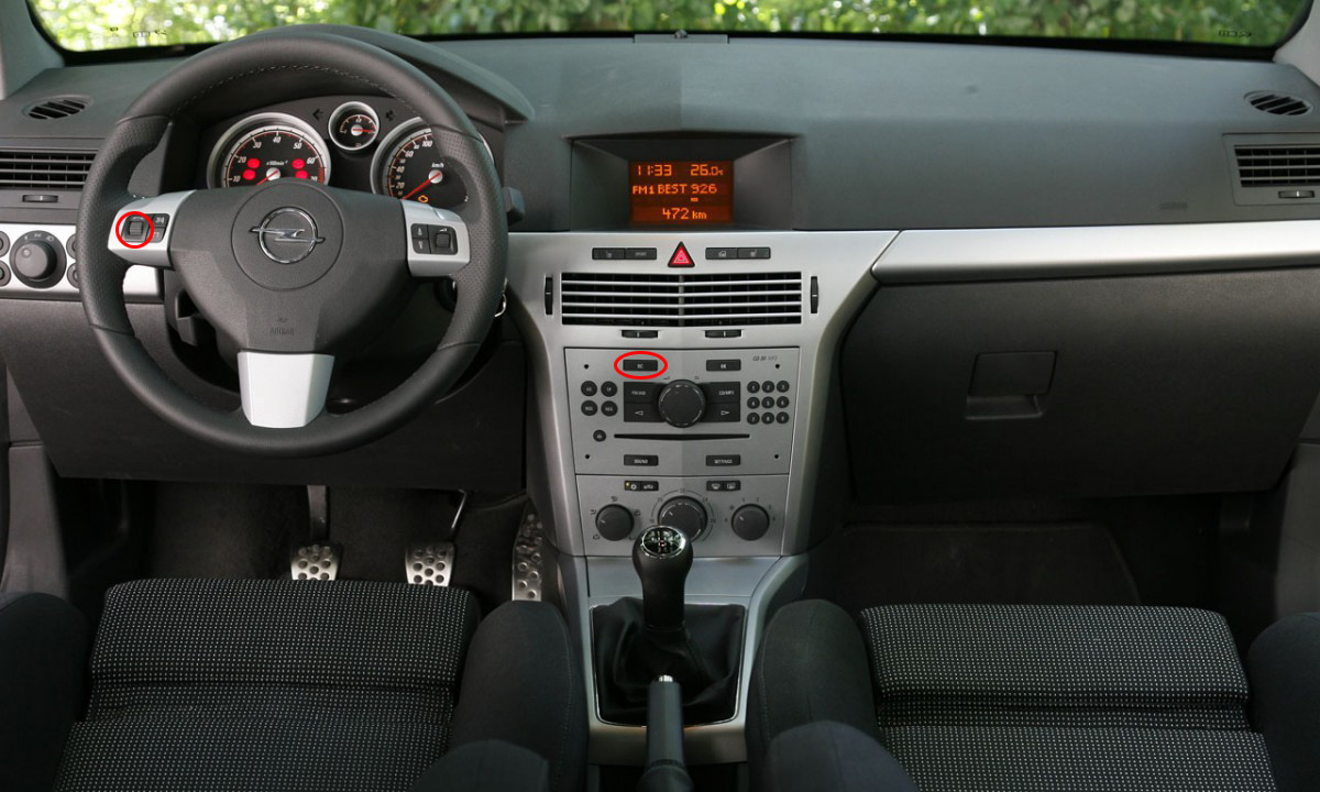

Igen, márkaszervizben fél óra munkadíjért (kb. 7ezer) felprogramozták. Biztos nem muszáj ezért márkaszervizbe vinni, máshol is meg lehet csinálni, de én egyébként is mentem volna.
Ezeket mutatja:
- pillanatnyi fogyasztás kiírása álló helyzetben l/h óra, közlekedve l/100km egységben,
- átlagfogyasztás kiírása l/100km egységben,
- megtehető kilométerek adott tankszinttel
- átlagsebesség
- stopper
- külső hőmérséklet kijelzéselméletileg ezeket is, de ezekkel még nem találkoztam:
-kiégett izzókra figyelmeztetés szövegesen (féklámpák, hátsó helyzetjelzők és tompítottak)
- alacsony motorolaj-, hűtővíz- és ablakmosó folyadék szint figyelmeztetés szövegesen
- kopott (első) fékbetétekre figyelmeztetés szövegesen -

szeretném, hogy pár alap adatot mutasson (fogyasztás, legutolsó megtett út, ilyesmi). Telefonban azt mondták, hogy óradíjban meglesz, kb. egy óra. Majd megírom mennyi volt (ha egyáltalán lehetséges

nekem a 2. van (B.I.D) és épp holnap reggel viszem márkaszervizbe, felprogramoztatni a BC-t. A kormányon lévő gomb és a rádión lévő BC gomb ugyanis "No Function" üzenetet dob, de korábban itt azt mondtátok többen is, hogy fel lehet programoztatni. Holnap kiderül.

ez most lehet hülye kérdés lesz (pontosabban kettő), de nem igazán vagyok képben a H Astrákkal:
-pár napja kaptam céges autóként egy 2009-es H Astrát, egyelőre két dolgot nem teljesen értek (a szar szivargyújtón kívül
)1. kérdés: a belső tér ugye ilyesmi (kattintásra megnő):
Namost a pirossal bekarikázott "BC" gomb és ugyanez a gomb a kormányon nem csinál semmit. "No function" üzenetet kapok. Gondolom pedig itt lehetne elérni a legutolsó út adatait (távolság, fogyasztás, stb), meg hasonló dolgokat. Ez egyszerűen hiányzik akkor ebből az autóból, vagy csak nincs bekötve?
