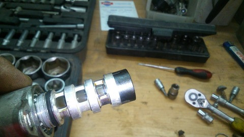

Múltkor megvettem, most rászántam magam, hogy megcsinálom. Tágulási tartály arrébb, veszem ki a csavarokat és az egyiket úgy szétnyalták, hogy egyszerűen nem tudtam megindítani semmivel
Szóval majd ha megy szerelőhöz, akkor majd azt is cseréljék, nekik biztos van hozzá megfelelő szerszám.De legalább az ABS jelenleg (még) működik, nyomtam egy 50-0 satut, egy pillanatra nyekkentek az első gumik, de utána szépen dolgozott.

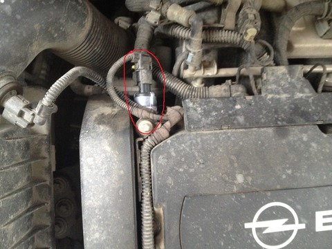

Megfelelő szerszámmal otthon is kiszedhető. Csatlakozó le, egy torx csavar tartja, kihúz, szűrő letör, majd vissza az egész.
Netes képek, ott a két mágnesszelep:De ez csak akkor lehet orvosság, ha hidegen indítva rövid ideig kattog. Itt jól halható ez a hang és az is ahogy elhalkul, majd újra indítva nem hallható: [link]
Itt pedig már igen beteg a vezérlésmódosító kerék: [link]

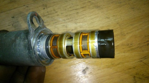

Netes képek, de jól látszik, hogy a szűrők el vannak fordulva a szelepen:
Szűrők nélkül:
Itt a hiba leírása és a megoldás: [link]
A szerelő, ha van neki, TIS 2000-ben a "Helyszini Hibaelháritás 2511" alatt kereshet rá.
Ha időben vagy és nem ment tönkre a vezérlésmódosító kerék, akkor ez is elég lehet. Nem egy nagy javítás, fél óra alatt elvégezhető.
Ezt szerintem azoknak is érdemes elvégezni akinél még nem jelentkezett ez a hiba.

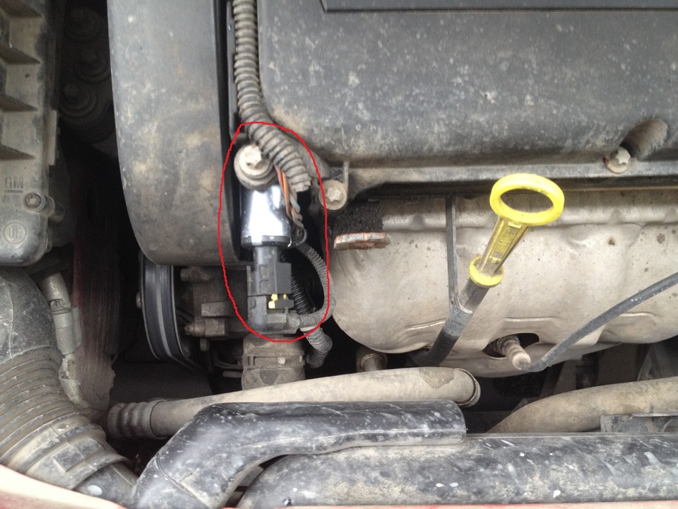

Azt a dízelszerű hangot, amit hidegen hallasz 1-2 másodpercig, okozhatja a hibás vezérlésmódosító kerék vagy a hibás vezérlésmódosító szelep (mágnes szelep). Legalábbis sokszor a szervizek ezeket cserélik ki, nem kis pénzért (300k körül). Mindkettőből 2-2 van, szívó és kipufogó oldali… Előfordulhat, hogy van erre már hibakódod is, érdemes lenne megnézni, nem biztos, de lehet. Ha van, abból kiderül, hogy melyik oldali.
Ha szerencséd van akár egyszerűbben és olcsóbban orvosolható ez a probléma és megszűnik a dízel hang, megfelelő lesz az olajnyomás.
Nálam is jelentkezett ez a traktorhang és volt hibakódom ECN 001463, ha jól emlékszem ez a kipufogó oldali hibára utalt. A netet túrva találtam egy, az Opel által kiadott szervizutasítást (ezt anno elmentettem, de sajnos most nem találom), amiben leírták erre a megoldást:
"Ki kell venni a vezérlésmódosító szelepet és az azon lévő két szűrőt le kell venni. Ezekre a bejáratás után nincs szükség, nyugodtan eltávolíthatóak"
Ha minden igaz ezt a későbbi modelleken már módosították vagy talán ki is hagyták. Ezek a szűrők eltudtak mozdulni így hibásan működött a szelep.
Én mindkét oldalról leszedettem a szűrőket, azóta nem jelentkezett ez a hiba, nincs traktorhang… Ennek lassan 3 éve, akkor járt az autó 66000km körül.

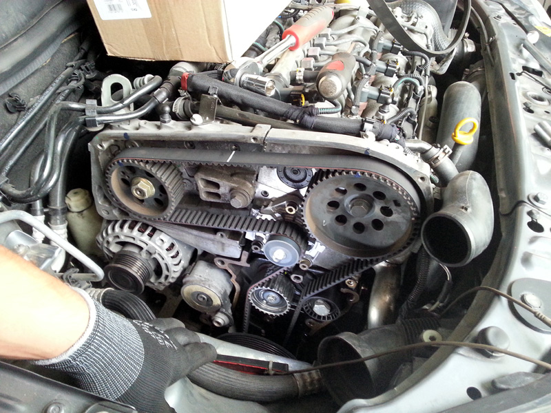

Van egy 2006 Opel Vectra C GTS 1.9 CDTi (Z19DTH) autónk, amelyen a hétvégén vezérlés csere történt.
Szerelő utána mondta, hogy a lánc eléggé zörög már.
Furcsán néztem rá, nem értettem milyen lánc, amikor szíjas a vezérlés és most cserélte le.Azt mondta, hogy a szelepeket vezérli (?) egy rövidke lánc és az csörög, jó lenne cserélni azt is (valószínűleg már én sem pontosan emlékszem a meghatározására).
Én erről nem tudtam, hogy van benne (persze ettől még lehet így) és nem is találtam róla semmit sem alkatrészoldalakon sem google barátom segítségével.
Felvilágosítanátok, hogy pontosan mi ez (mi a pontos neve, mert Unixnál nem találtam meg)?
Előre is köszönöm a segítségeteket!
