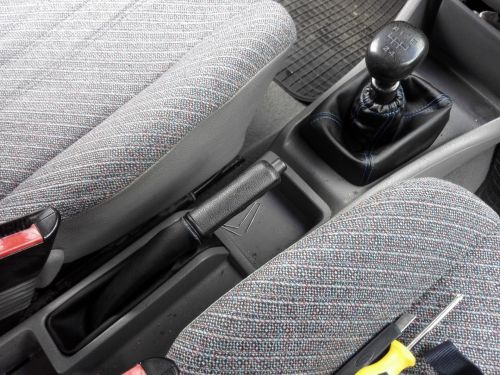

Vaterán vagy egy eladó, aki kézileg, egyedire gyártott szoknyákat árul, ha érdekel privátban megadom az eladó felhasználónevét.
Adott hozzá kis cetlin utasításokat, nem volt egy nagy ördöngösség, de azért leírom nagyjából (meg amennyire emlékszem
Váltó:
Keret lepattint, régi rögzítést eltávolítani (nekem végig tűzőgéppel volt oda tűzve, nem szórakoztam vele sokat, körbevágtam óvatosan szikével), teljesen felhúzni kifordított állapotban a régit, gyorskötöző elvág, gombon keresztül lehúzni, majd rá az új ugyanígy (az újban nem gyorskötöző, hanem zsinór volt, amit szépen meg lehet kötni), megkötés, visszafordít, ráhúzni keretre, elején és végén van 2 nyelv, addig kell ráhúzni a szoknyát, keret vissza, eligazítani a szoknyát.Kézifék:
Előtte lévő tárolórekesz ki, lesz egy csavar a kézifék előtt, ami a keretet tartja, azt ki, keretet kipattint, régit eltávolítani (megoldás ua. mint váltónál), újat rá (érdekes, hogy mindkettő okdalán van 2-2 nyelv, a szoknyán meg 2-2 kivágás, de valamiért ez is végig volt tűzővel nyomva), oldalakon 2 nyelvbe oda szépen belebújtatod, keret mehet vissza, csavar is, tárolórekesz is (a szoknya elején lévő nyúlványt a tárolórekesz fogja oda szépen), szoknya igazítás.
Röviden ennyi!
Ui: 1992-es F Astra, nem tudom másban így van-e

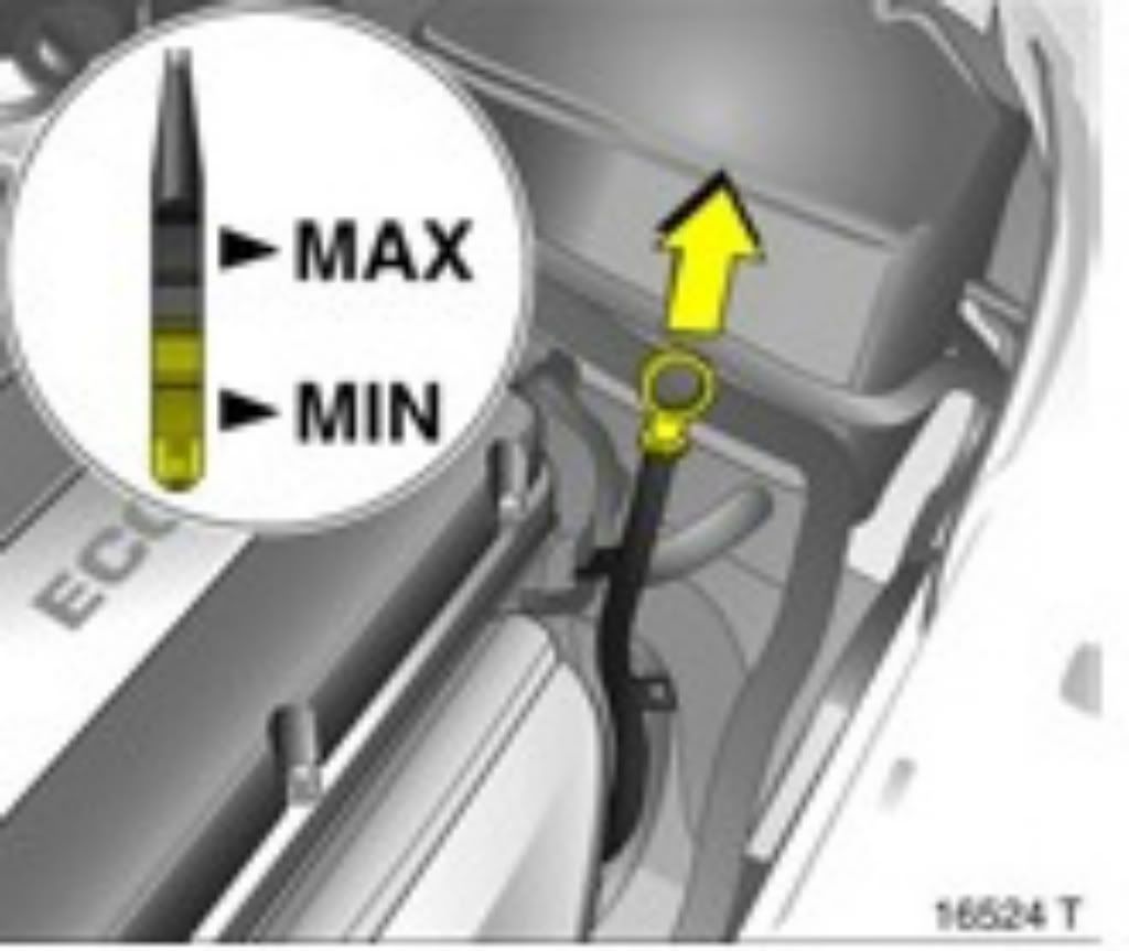

haddent
sasa58 #45325 üzenetére
Akkor neked más nívód van? Nálam van a rácsos rész, a minimum csík, egy köztes, és egy maximum csík felette a ráccsal, tehát egy osztás nálam 5 dl. Vagy máshogy nézzük
Az ugyanott állás meglesz, garázsban a falig csattig.
trassher hát látod, ez ilyen misztikum kettőnknek is
sasa58
haddent #45324 üzenetére
Próbáld ugyanoda állva nézni. Én már szinte mániákusan nézegetem az olajszintemet és nem sikerül kétszer egymás után ugyanazt leolvasni, ránézésre vízszintesen parkolva. Nagyon érzékeny a jobbra v. balra dőlésre is. Lehet az sem mindegy, hogy leállítás után 5, 10 vagy 15 perc múlva nézed. Tegnap még 3,5 dl hiányt mutatott a maxhoz képest, ma meg csak 2,5-öt (3200 km után). Egy osztás = 2,5 dl
haddent
sasa58 #45299 üzenetére
Visszatérve az olajosdira, most megtérítettél, megnéztem percre pontosan 5 perc után, fél csík hiányzott a max.-hoz. Tegnap ráöntöttem 1 decit mert olyan kedvem volt, meg mert ugye cserekor csak 4 litert öntöttem bele (ez nem gond, mivel a min és a max közt elvielg 1 liter van, tehát pont a min és a max közé lőttem be a 4 literrel elvileg?), most ma még egyet, ezután megnézve maxon áll. Majd kiváncsi vagyok..
