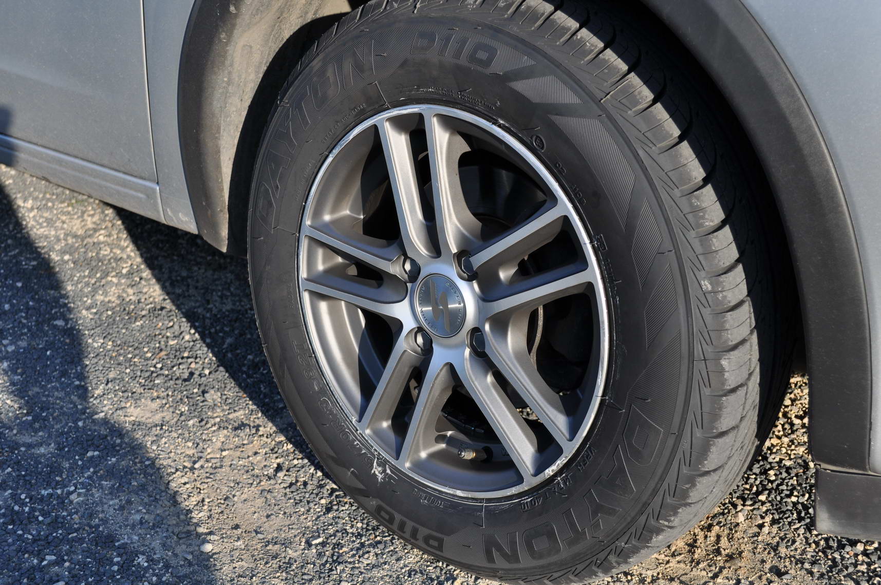

Nem találtam rajta forgásirányt jelölő nyilat, a jobb oldali kettőn és a bal oldali kettőn ellentétes irányban állnak a barázdák, hát remélem, hogy tényleg ilyen mindegy merre forog mintázatú a gumi. Az Astra-n a bridgestone-on azon van nyíl, az jól is van felrakva, de az valamivel drágább volt, mint ezek.

Esztétikai hibák mindig vannak, az enyémen is akad bőven. A lényeg, hogy műszakilag top legyen. Azért a köténygumit kicserélném.
Nem akarok hülyeséget mondani, bőven lehet, hogy rosszul gondolom, de nincsenek fordítva a gumik? Kicsit olyanok innen nézve, mintha gyűjtenék maguk alá a vizet.
Leld benne sok örömed!
Szerk, bár a nyilat nem látom, a futófelület melletti mintából azt gondolom, tényleg fordítva vannak fent a gumik. Néz(es)d meg, mert esőben ebből hamar fejtető lehet.
