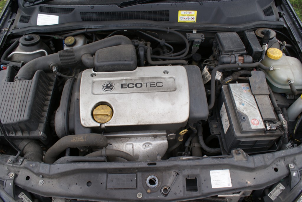

Azt szeretném megkérdezni, hogy hol találom az OPEL Astra G 1.4 (1999)-ben a benzincsövet, ami a motorba megy? Egy fotót ha valaki tudna feltenni nekem róla, azt nagyon megköszönném!
EXTREM fogyasztás csökkentő mágnest vettem az autóba, és azt szeretném felszerelni a benzincsőre. Nem hiszek benne, így tesztelésként vásároltam 2 garnitúrát belőle, hogy teszteljem! Esetleg valakinek tapasztalata róla?
