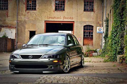

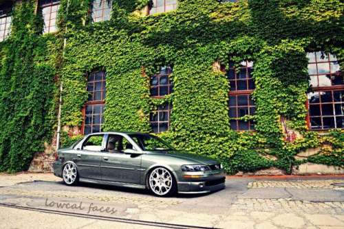

Na ja. Ezeket az über ültetéseket én sem értem. Nálam ennek is van egy esztétikai határa, de teljesen beültetni már-már a kerékre, annak én nem látom értelmét.
