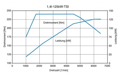

A PD ez elkopik, de ez nem újdonság.
Viszont ezekről az 1.4-esekről én sok rosszat hallottam. Személy szerint nagyon jó barátom jelenleg a szegedi szakszervízben tevékenykedik és nem igazán dicsérte a tartósságát.
Kíváncsi lettem volna, másnak mik a tapasztalatai. Mondjuk az A3-as gondolom nem nehéz annyira, mint 1 Insignia kombi
, na meg nem malomkerekeken gördülnek (18-collban, stb). Én nem tudom, de el nem tudom képzelni, hogy egy 4-5 fős családdal 2 tonnával, az a motor életképes (tartósságban) hosszútávon. -
