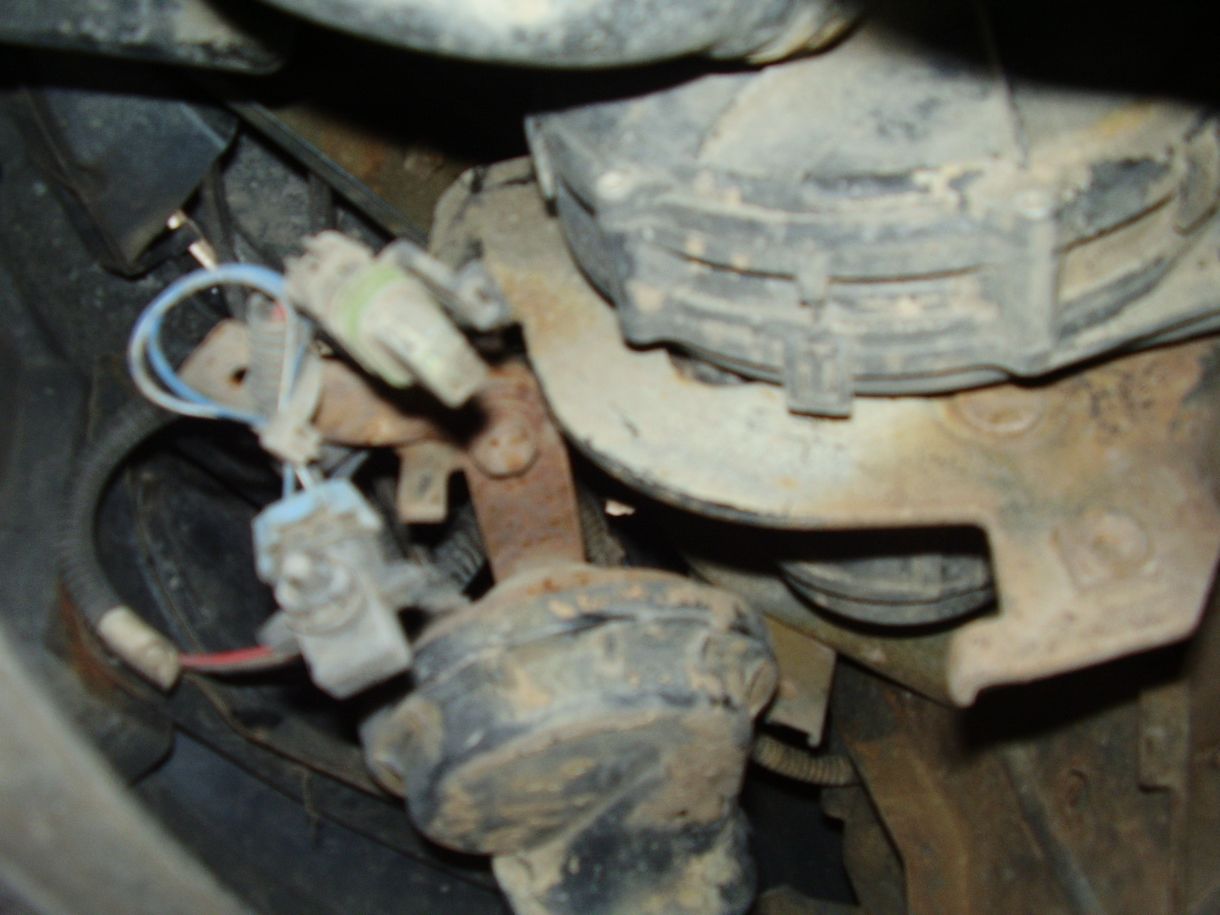

De a "kapcsolo" hasznalata nelkul javithato ez a bibi? Engem nagyon idegesit, szeretnem megcsinaltatni ugy, hogy ne sipoljon/fujjon, se telen, se nyaron. Errol mondtak valamit neked az "okosok"?
Amugy nagyon kosz az infot, egesz elutan ezt a hangot kutattam, de nem talaltam meg
Kepet kapunk a kocsidrol?
(#12757) csaresz002: na ezt a csapagyas dolgot hetvegen megnezem, ha megjavul akkor nagyon koszi a tanacsot

nagyon szép a géped, jól néz ki belülről,én a mullhéten le festetem az órát meg egykét dolgot a kocsi színére!!! nem sokára kicserélem az egész műszerfalat meg az oldal kárpitokat is
omcsi
csaresz002
#12757
nem mert az nekem működik,mert ment most is a melegbe
amiről beszéltem a kocsi alatt van ,és télen 5 c fok alatt 3-4 percig szokót menni ,nyáron meg 1-perc kb készíttetem képet róla sajna nem a legjobb,mert csak allá dugtam a gépet de le fogom fényképezni rendesen , -
omcsi
csaresz002
#12757

amit te mondasz az a computer hűtéséhez van. bizonyos vízhőfoknál kapcsol be és nyomatja a levegőt a computerre. bal első sárvédő (oldal index) mögött van a kompresszor,egy gégecsővel megy fel a levegő a dobozhoz. tanácsolom hogy kösd visszagombára...nehogy megsüljön a computer..... ha nagy hangja van,valószínű csapágyas...cseréld ki

szeva nekem is ezt csinálja ,(Ez egy Opel Omega B (1) es a motor bal oldalan az aksi alol jon a hang.) van bent egy kompresszor s az fujbe levegőt aszema a injektorhoz meg szellőztet nekem legalábbis ezt mondták az okosak ,én tettem egy kapcsolót rá , és így csak télen használom ,nekem olyan hangja van mint egy felszálló bojingnak ,nagyon kellemetlen egy dolog

Meg is milyen csapagy? Az auto egy helyben all es ha elinditom a motort nyikorog (az auto meg mindig egy helyben all), majd a 'gazos' hang? Nem a generatorbol jon a hang (szerintem). De ha meg abbol jonne, akkor folyamatosan kellene, hogy szoljon
JanR
Valaki tud nekem olyanban segiteni, hogy az auto fura hangokat ad ki hidegen, utana meg mar jo. Szoval a lenyeg, hogy ha hidegen inditom a kocsit, akkor olyan hangot ad, mint ha valami nagyon durvan nyikorogna (nem az ekszij!!!), aztan atmegy olyanba, mintha egy gazpalackot toltenenek fel. Aztan ahogy eler egy bizonyos hofokot a motor, abban a pillanatban abbahaggya es onnan szepen halkan duruzsol a motor. Valakinek volt mar ilyen problemaja?
