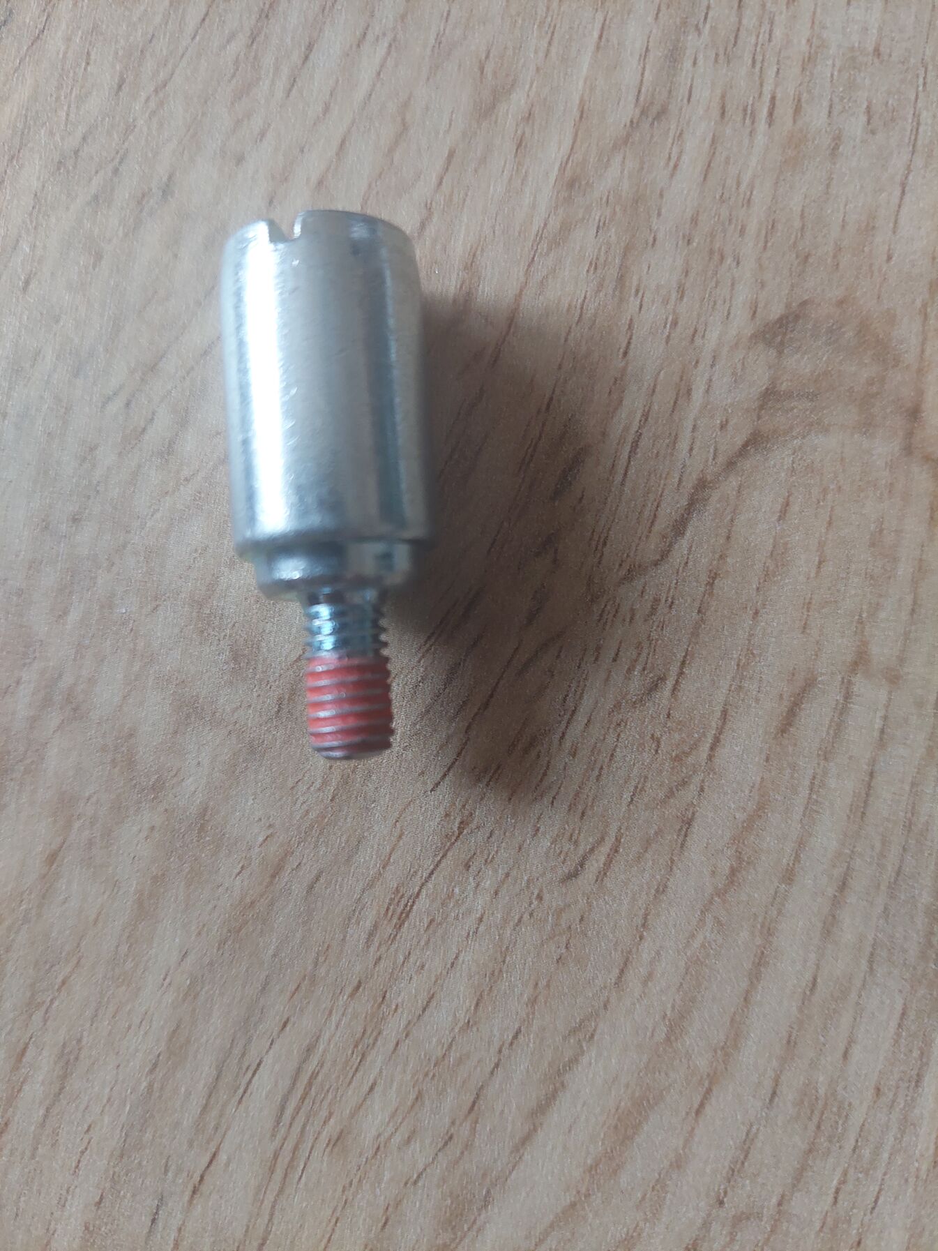

Emlékeim szerint ahhoz csak műanyag távtartókat adtak és nem konzolt. Megfelelő hosszúságú csavar és méretű távtartó kell. Filléres dolgok.
Csak példa. -
SG3rg0
Van egy Sony Bravia KDL-50W829B TV és a falra felszeretném rakni. A gyári konzolt nem találom amit kaptam hozzá. A tv hátfala nem sík így bonyolúlt az univerzális adaptereket rárakni. Van esetleg valaki akinek van ilyen tvje és falra rakta?

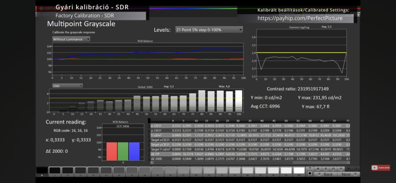

Nemrégiben kértem tanácsot tv vásárlás ügyben. Akkor el is hoztunk a Bravia 8-t 65' méretben.
Lehet meglepő lesz de nem ájultunk el a tv-től. Maga a kép éles volt az tuti, de a fényerő azt gyengének találtuk, és a színekkel is volt probléma. Max fényerőn néztük a Netflixen Matt Damon filmjét A nagy fogás , de igencsak erősen kellett figyelni.
Aztán elkezdtem állítgatni, kikapcsoltam pár energia takarékos dolgot és javult a fényerő, de még van hova javulni.
Hogy aztán ezen nem várt dolgok miatt, de azt gondoltuk jobb lenne másikra és inkább 75'- 77' méretre cserélni.
Bravia 5 mini led vagy Bravia 8A ? Árban kb a 8A áráig mennénk el, más márka esetén is.
Kicsit tartok az oledtől ezek után, a mini ledet pedig nem ismerem. Élőben meg akartam nézni de Debrecenben a MM-ban nincs Sony, semmilyen már.
A Samu és Lg tévéket néztem ugyan de nem rájuk készültem.
Merre tovább? -

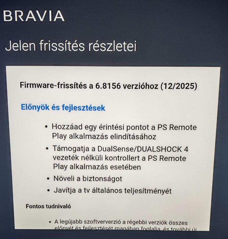

Megjött 2026 első firmware frissítése X90K-ra.
