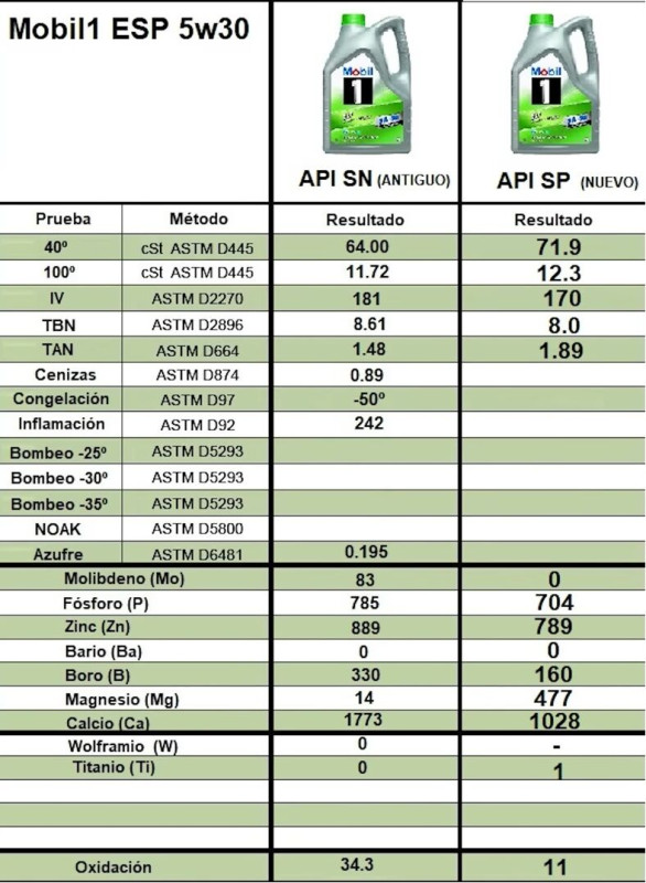

[link] Régi vs új mobil 1
5W 30 összehasonlítás.
Tényleg látszik, hogy rosszabb lett.
1.2 CRTDI-be én is ezt raktam most de jövőre megy a Total.
1 liter volt még a régi fajtából 2022-es, meg 3,3 liter kellett az újból. Valamennyit hátha javít rajta az az 1 lliter régi.

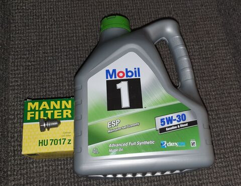

Én is cseréltem az olajat, most napra pontosan 1 év/9500 km ment bele. Skoda Roomster 1.2 CRTDI.
Mobil 1 ESP 5W-30 olaj. 4,3 litert ír a net de 4,1 litert öntöttem bele. Így lett hidegen a szint pont középütt. Melegen meg max alatt van kicsivel. Hiába csöpögött 1 órát maradt belőle a régi olajból valamennyi.
Legfeljebb jövőre veszek +1 litert amit majd beleöntök miután kicsöpögött a régi és hátha az még kihoz majd többet a régi olajból.
Olajszűrőn pillanatra meglepődtem, mert azt hittem rosszat küldtek. Évek óta [link] Mann szűrőt használok ugyan ezzel a cikkszámmal. És most összenézve a régivel, a réginek a belső átmérője kb 5-6 mm-el nagyobb volt szemre. Sajna képet elfelejtettem csinálni. De mind a kettőre rá volt égetve magára a szűrőre a cikkszám szóval tuti megegyezett. Végülis ez is meg a régi is simán felpattant a szűrő házra. Gondolom akkor változtattak rajta. -
