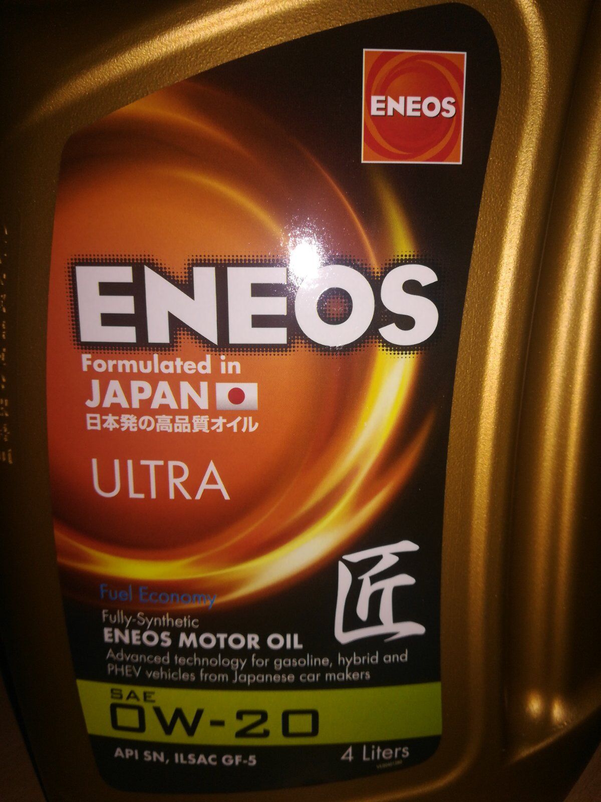

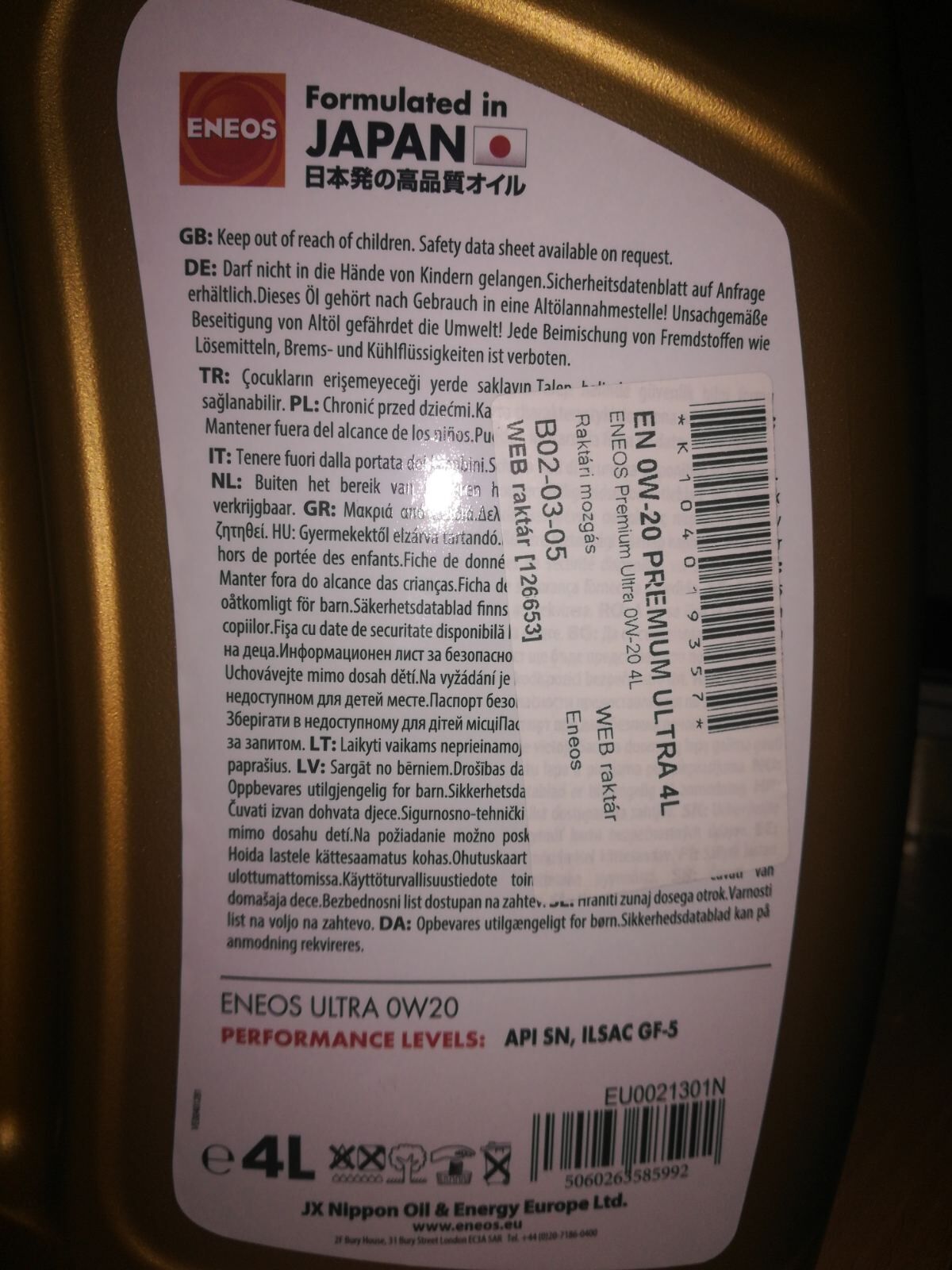

csak egy gyors olajos kérdésem lenne.
Rendeltem a már megszokott 0w-20 eneos olajbol ujra a közelgő olajcserémhez, de szokatlan csomagolásban kaptam. Még a neten keresve sem találok hasonlot.
Valaki esetleg tudja hogy miylen csomagolás ez? Félek, hogy hamisitvány. Bár ugyanonnan rendeltem ahonnan előzőleg (kovács auto). Változott volna a csomagolás de sehol sem frissítik? -
