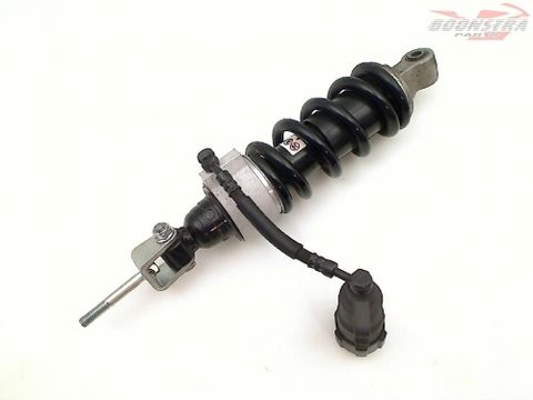

-Mosquito- #88514 üzenetére
A himbarendszerrol beszeltem, egy tulnyomasos rugostagot ne szedjen szet otthon...

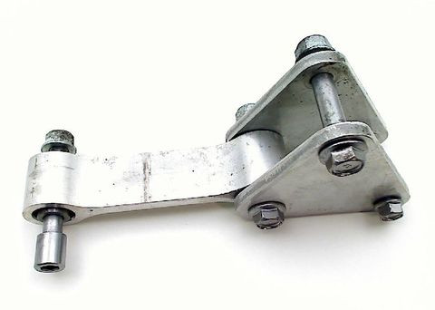

runner 125 #88481 üzenetére
Az 1.2-eseknél szériahiba ez.
Amcsi fórumok is tele vannak vele...A nyikorgás: Fémes nyikorgás mint amikor valami fém a másik fémen elmozdul ahol nem kéne. Mint amikor öreganyámkanapéjában az epedarugó nyikorog
De szinte nagy bizonyossággal kijelenthetem hogy tényleg a himbarendszer lesz, lehallgattam. Elég könnyen szét lehet szedni a service manual alapján, szóval szerintem megejtem a napokban és bezsírozom.
Amúgy ma meg pont nem csinálta, teljesen random. De egy tisztítás zsírozás biztosan nem fog neki ártani.Persu: Gondolod a zsírzás kevés lesz? De most az mire megrendelem meg megjön....
