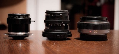

madgie
Jaja, a kis Jupi, f2.8-ig lágy, mint a fene (vagy nevezzük életlennek? ). Ritkán használom, főleg mióta megvan a 20/1.7. Ideje volna már megbuherálni a kis friss Canon 35/1.2-met, első látásra jónak tűnt optikailag (bár olyan torzítása van, hogy ihajj).
FEDman
Te írtad egyszer találóan, hogy a kis Jupi már gyakorlatilag nem rajzol, hanem fest!
Jaja, a kis 20-as nálam se nagyon akar lekerülni a vázról. Nem lenne butaság, ha Pana kihozna egy kompaktot 43-as szenzorral fixen beépített 20/1,7-essel, amit kikapcsolt állapotban be is tudna húzni. Nagyon laza lenne és ráadásul az esetek többségében nekem ez is bőven elég lenne.
