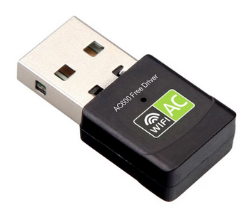

Mennyibe kerül egy USB-s, megbízhatóan működő AC WiFi adapter? Némi keresés után a legolcsóbb 1258 Ft + szállítás (690 Ft Easyboxba) és mindez két év garanciával. Persze nem a legfrissebb szabvány és külső antenna sincs rajta, de azért a 433 Mbps 5,8 GHz-en ilyen áron jól hangzott, tekintettel a maximum 150 Mbps-re (de lehet, hogy már 200 Mbps) a választott előfizetési csomagban. És nem utolsósorban ott van az adapteren, hogy "AC600 Free Driver', bármit jelent is ez.
A magyar webshop oldalán nem sok információ volt elérhető, viszont némi keresgélés után sikerült a gyártó oldalán a pontos típust megtalálni: [Wodesys 4507AC ], még a rendelés elindítása előtt. Ez alapján Realtek RTL8811 chipset van benne, többek között Linux-szal is megy és a nagyobb webshop-oknál négy csillagot kapott, vagyis jó eséllyel működik is. De ha mégsem, akkor ott van rá a két hét elállás internetes rendelésnél és a két év garancia.
support operating system windows xp/vista/linux/ win 7/win 8 /win8.1 /win10 /mac os
Fizetés után nagyon hamar, három napon belül meg is jött a WiFi adapter és ledöbbentem, hogy milyen apró, a 29x15x7 mm az adatlapon pontos, de a 29 mm-ben benne van az USB A 2.0 csatlakozó. Persze ettől még rá lehet dugni USB 3.x portra is, de tekintettel az előfizetési korlátra, ez nem szükséges.

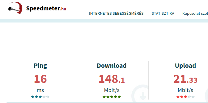

2,4 GHz-en a korábbi adapterhez hasonlóan lassú volt a WiFi. 5,8 GHz-en viszont a sebességmérésnél 100 Mbps fölött volt a letöltési sebesség kb. 10 méterre a routertől egy fallal és néhány szekrénnyel tovább árnyékolva, ami az igényeket, illetve a korábbi sebességet figyelembe véve megfelelő.
A NetworkManager Applet szerint az átviteli sebesség 292 és 351 Mbps között ingadozik, a driver rtw_8821cu.
