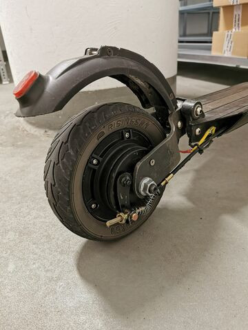

Egyszerűbb lenne felsorolni, hogy mit nem...Dupla motoros, 48V-os, kb. 2.5kW csúcsteljesítménnyel, valós 40 km/h utazósebességgel (és emelkedőn is 30+).
Szélesített kormány, szélesebb gumik, független működtethető elektromos fékek, hátul visszatöltés, elöl gyári, ill. hátul egy extra a dobfék, amivel meg lehet állni. Ja és egy 24Ah akku, amivel nagyjából 50 km a hatótávolsága egy töltéssel.
Értsd úgy, hogy nagyjából 100 kg vagyok, nyélen gyorsulva, 40-es végsebességgel.*
Az "úgymond motorfék" attól függ, hogy milyen kialakítású: ami visszatölteni tud, az csak nagyobb sebességnél erős, de akkor komolyat tud fékezni, kis tempónál szinte semmit nem ér, és állóra fékezni se tud. Ami fogyaszt fékezésnél is, az kis sebességnél is használható, és szinte állóra tud fékezni... De ha nagyon meg kell állni, úgyis csak a mechanikus fék marad, mint alternatíva. Csak óvatosan az esti csapatással, főleg, ha első roller és első út: a sötét extrán meg tudhat tréfálni...
Kolléga ma újított egy G2 Pro-t. Éppen gratuláltam hozzá, hogy fasza a gép, erre ír vissza, hogy megvolt az első esés, 45 km/h-nál fogott egy kátyút. Óvatosan na!
Ui.: az egész átalakítás jó móka volt, de semmiképpen nem tartós: hiába az 5mm acél, már látom, hogy ez a vékony villa nem lesz jó a dobfékhez, szét fog esni...
40-nél úthibákon meg akkorákat felüt elöl, hogy csoda, hogy nem tört el megint...*: lejtőn megy 46-47-et, de semmiképpen nem egészséges ekkora tempóval.

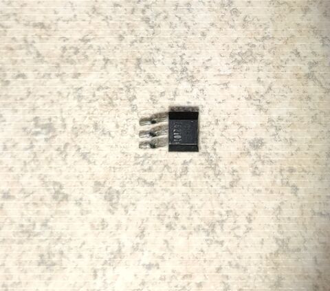

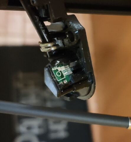

Tegnap kiesett a Ninebot max g30 fékkarból ez a cucc, kijelzőn 15-ös hibakód, gondolom ez érzékelné hogy be van húzva a fék. Szerencsére hazaérkezéskor történt.
Találkozott már valaki ilyennel? Tudtok valami helyet, ahol kapok hozzá fékkart? Xiaomi fékkar nem jó hozzá? Azt találtam boltban, G30-hoz csak kínából.
