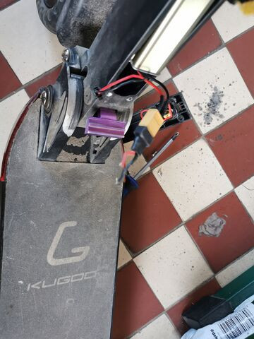

Reggie0
Na a mukodo S1 plus-ban ugy nez ki a vezerlo most kezd haldokolni.

Reggie0
DigitXT: Lehet te tudod a valaszt. A kugoo a toltesi aram korlatozasat a 230-as AC/DC adapter vegzi, vagy a rollerben levo BMS?
