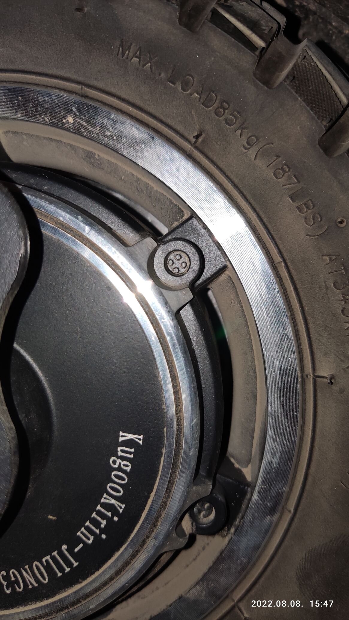

Eeegen, akkor viszont marad a csapágy, mert a kopogás hiba.
(Gondolj bele, ha érzed a talpadon, milyen erős lehet az akadás?

És a másik oldalon?
Szerk: aztán lehet hogy én kérhetek elnézést,
mert konkrétan M4 Pro motorral még nem volt dolgom, csak általánosan
tudok ilyen hibalehetőségekről beszámolni. Ami biztos: a kopogás hiba... -

Nekem volt Kugoo-ból. hiányzó csavarom, és bizony el is kezdett kopogni.
Írtam volna, hogy nézd meg, de a szerkesztésben írtad, hogy már ránéztél...
Meghúzni egy darab 4-es imbuszkulcs elég, párszáz forint. Tuti ami fix.
Nem feltétlen látványra laza: elég ha kilazult kicsit, és fél mm-nyi eltérés van.
(Ha tovább használod úgy, hogy nincs rendben, kinyírod a motor csapágyait.)Ui: teszem hozzá, az nem nagy művészet, mert nagyon kínai minőség, tehát
kb. magától is képes megmurdelni, de ami kopog, előbb utóbb szorulni is fog,
aztán ha meg is forog a burkolatban, onnantól nem lesz elég a csapágycsere. -

Ha motorból jön a kopogás (ütemesen, ahogy forog), ott nem tudsz mit meghúzni.
Hacsak nem a kerék burkolat csavarjait: nézd meg, mind meg vannak-e, ha nincs
meg mind, pótold, ill. ha kilazult, kezdhet ferdén állni a kerék, attól is tud kopogni.
(Természetesen összefüggésben a csapággyal, mivel ilyenkor ferde terhelés kap.)Amennyire tudom az M4 Pro elég hitvány csapággyal érkezik gyárilag... Érdemes
jobb minőségbe beruházni, mondjuk vmibe SKF, FAG vonalon.
A szükséges
infókat a régi csapágyról tudod majd leolvasni... ha teljesen szétszedted a motort. -

Csapágy lesz...

Lenne egy kugoo kirin m4 pro ami az alábbi tünetet produkálja. A motorbol kopogó hangot lehet néha hallani menet közben és a talpam alatt érzem is. Ez mitől lehet? Nem állandó a jelenség, tegnap mentem 18km semmi , ma reggel munkába 3km semmi haza felé az út felénél párszor csinálta. Máskor is tapasztaltam már, de nem gyakori.
