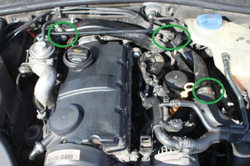

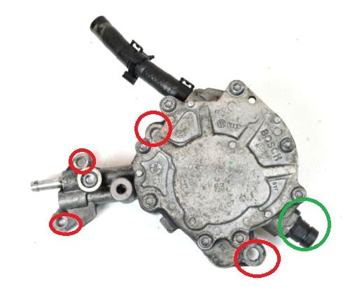

Kösd le a csöveit, vedd ki a bejelölt négy csavart és leesik a kezedbe. A csere után az első indítás jó nehéz, legalább 2 perc mire kinyomja a levegőt és elkapja, 15 másodpercig forgatod, utána fél perc szünet, addig ismétled, míg be nem indul. A zölddel jelölt csöcs ha lóg, vissza se tedd, amíg meg nem ragasztod, mert ott szökik a vákuum.

zsolt19900 #112087 üzenetére
Kinek hogy. Remélem jó derekad van, mert kelleni fog.
Meg ha ott van az asszony a környéken, kérd meg a kezét, mert a tiéd nem biztos, hogy befér. Nekem menni szokott, mínusz 3 bütyök, 5 káromkodás és hét miatyánk után. De biztos csuklik, aki oda rakta.
Van egy valag csavar rajta, de csak 4 tartja magát a pumpát, el kell kötni a nyomó csövet és oldalra tenni, akkor már jobban hozzá lehet férni.
Csak a zöld jeleket figyeld, a piros nyilakat nem én rajzoltam, csak ilyen képet találtam...
Zsebtükörrel látni a csavarokat is a tandem pumpán.
zsolt19900
Mági
otthon eget rengető dolog levenni az üzemanyag vákuum szivattyúját és az esetlegesen elöregedett tömítéseket kicserélni rajta és visszaszerelni?

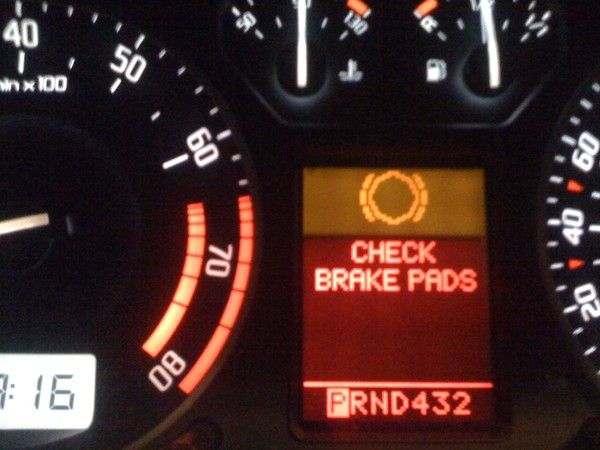

norrberth #112083 üzenetére
Az újabb autóknál nincs lámpája, az MFA-n mutatja nagyban a jelet, ha cserélni kell. Szóval elég félrevezető, ha elkezded kerestetni a lámpácskáját egy 2010 utáni autóban...mert nincs, de attól még kopásjelző lehet.
Legegyszerűbb megnézni megy-e kábel a betéthez. Teljes jobb kanyar, benézni a jobb kerék mögé, majd teljes bal és benézni a bal mögé. Le kell hozzá térdepelni, de ez már csak ilyen meló

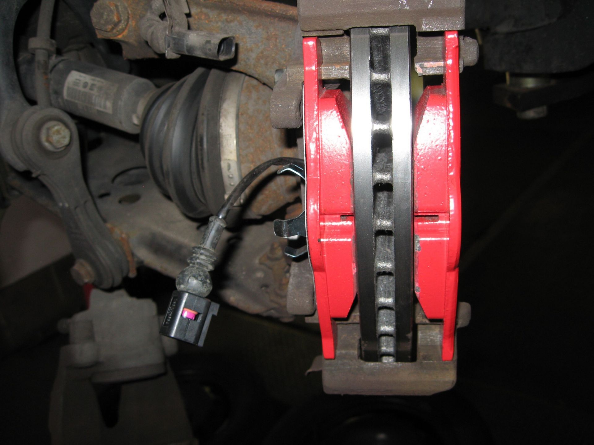

tomcsi23 #112074 üzenetére
Pl az enyémet összezárják raknak bele kopásjelző nélkülit, a műszerfalon ugyanúgy fog ellenőrizni a lámpa, csak ha már kopott lesz vagy vason fog
soha nem fog besípolni meg világítani az ellenőrzőlámpa.
2 szál vezeték, nekem mikor besípolt régebben összetekerem aztán csendben volt, de ugyanúgy villant a műszerfalon. Aztán megfeledkeztem a dolgokról és szarrá marta a betét a tárcsáimat. -
Ace owner
Enyémben is volt kopásjelző. Éreztem fékezésnél ahogy darált a fém a fémen.
Piwi
Honnan lehet megtudni szerelés nélkül hogy kopásjelzős vagy kopásjelző nélküli a fékbetét az autóban?
Konkrétan egy A3-ról lenne szó: A3 2.0Tdi DSG 2004/7 havi BKD motorkód -
