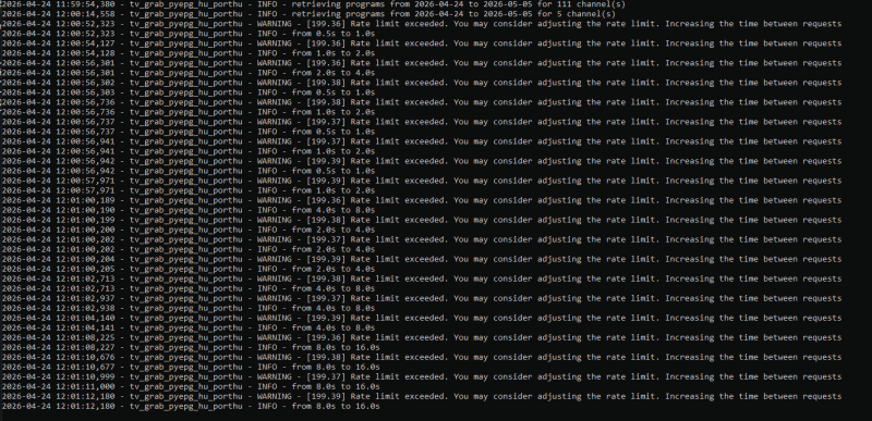

A "ratelimit" az azt jelenti, hogy hány kérést küldesz az "interval"-on belül. Amit most konfiguráltál az 2 kérés 1 másodpercenként, azért történt amit látsz.
Egy szerver felé küldött kéréseket a ratelimit/interval-al tudod számolni, tehát 2/1=2, 2 kérés/mp. Korábbi konfigod pedig 3/2=1.5, 1.5 kérés/mp. 14/10-el 1.4 kérés/mp-t kapsz, 13/10-el 1.3 kérés/mp-t.
A "jobs" pedig, hogy hány szervert használjon párhuzamosan. 4 létezik jelenleg, úgyhogy nem érdemes azt másra állítani mint 4.
Max500
Atomantiii
#1322

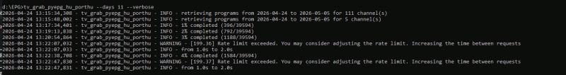

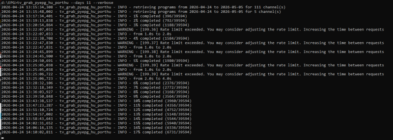

Most mióta volt az a nagy lassulás azóta levettem ratelimit 1, interval 1-re, tehát 1 kérés másodpercenként.
A te konfigod az most 1.5 kérés/mp, lehet hogy elég egy kicsit visszább venni és az is jó lesz, mondjuk 1.4 kérés/mp-re -
Atomantiii
Érdekes mód tegnap ment viszonylag gyorsan, majd utána sajnos lehet megszakadt a kapcsolat és megállt az egész. Utána újraindítva megint tetű lassú lett az említett rate limit exceeded-ek miatt (0-21.3 között állt meg végül). Most így van belőve, hogy érdemes változtatni?
"loglevel": 30,
"quiet": false,
"output": "d:/EPG/port.hu.xml",
"offset": 0,
"slow": true,
"jobs": 4,
"ratelimit": 3,
"interval": 2}, -

Kapsz "Rate limit exceeded" sorokat?
Ha igen, akkor érdemes manuálisan lejjebb venni a sebességet, mert amit magától szabályoz az szándékosan lassítja drasztikusan.
