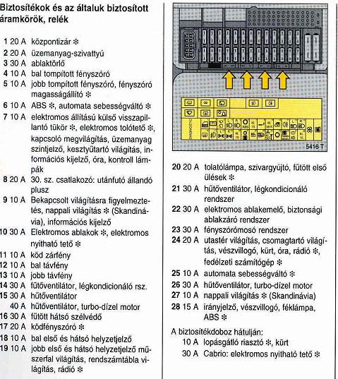

Sziasztok, Opel Astra F elektromos ablakemelő gondjaim akadtak; az ablak megállt félúton és úgy maradt. A 3 db kapcsoló közül egyik sem működik. A biztosítéktáblán az elektromos ablakemelő foglalatában nincs biztosíték és a foglalatba nem is tehető. Tudnátok segíteni a hibakeresésben? Előre is köszönöm.
