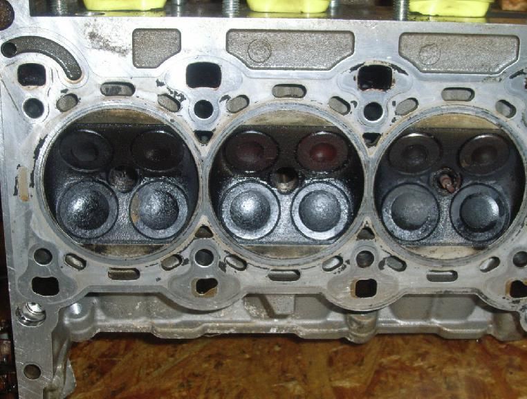

Háááttt nagy a bajom igazából mint kiderült.
Mint írtam korábban alapjáraton elszökik az olajnyomás, és 0.3B. Első körben hengerfejezni szerette volna a szerelő de olyan mélyen megvágta már a fejeket, hogy nem lehet és itt szökik el a nyomás, ezeken a vájatokon.
Ő azt javasolta, hogy lehet jobb ha kicseréljük az egész motort mert ezt az alkatrészt elvétve lehet külön kapni...de még elvileg várunk egy visszaigazolásra.
Nem vagyok egy nagy hozzáértő ezt meg kell vallanom, de nem tudom, hogy melyik az az alkatrész amit ne lehetne külön kapni.
A motor egy Z14XEP. Mennyibe kerül egy ilyen bontott motor?

Szada85

Szada85
Én ugyan nem vagyok autószerelö, csak hobbi szinten reszelgetem a vackaimat, de nekem valahogy nem áll össze a helyzet, tényleg elég fura, amit leírsz. ( minden bántás nélkül )
Nem tudom, mióta ismered/jársz ahhoz a szerelöhöz, de elképzelhetö, hogy Öt kellene úgy egészben lecserélni.
Az, hogy olajnyomás gondod van, ott szerintem elsö körben az olajpumpát, annak müködését, esetleg olajsár miatti eltömödését nézném/nézetném meg,, nem rögtön lerántani a hengerfejet.
"Első körben hengerfejezni szerette volna a szerelő de olyan mélyen megvágta már a fejeket, hogy nem lehet és itt szökik el a nyomás, ezeken a vájatokon."
Ebböl nekem az jön le, hogy Ö fogta, hozzányúlt ("megvágta olyan mélyen" - bár bevallom, hogy nekem újítottak már fel hengerfejet, és ilyen, hogy "megvágjuk a fejet" említés szinten sem került elö ), és most emiatt szerinte gyakorlatilag kuka a HF... itt azért felmerülne az Ö felelössége, elvégre Ö végzett rajta valami müveletet, ami miatt javíthatatlan lett.
Ahogy félpercre meggoogliztam, 150-250 Ezer között dobált ki komplett z14xep motorokat, de kizártnak tartom, hogy egy ilyen gyakori motorhoz ne állna hegyekben az alkatrész, köztük a hengerfej is.
Romeo619
Igen közben én is néztem. 150-rt már lehet kapni ezt a típust. de mivel kaptam céges autót ezért akartam megcsináltatni, és nem rákölteni 300t hiszen maga a kocsi ér vagy 1,1milliót...
Amúgy ha ez a hiba marad, mennyiért lehet eladni? Megvenné ezt így valaki, hogy feltüntetem, hogy ilyen hibája van?
Áhhhhh nem cserélem le őt, soha nem akart behúzni. Az a baj meg sem tudom mutatni mert képeket nem találtam róla, ott meg nem csináltam.
De ma hívni és részletesen rákérdezek mi a baja, addig kis türelmet kérek
Októberben egy "hozzáértő" szerelő már cserélte a láncot a pumpát, meg minden ilyen vacakot, de hát nem az votl a baja hanem ez :/

mohabá 007
"..Első körben hengerfejezni szerette volna a szerelő de olyan mélyen megvágta már a fejeket, hogy nem lehet és itt szökik el a nyomás, ezeken a vájatokon…." Ezt nem is értem
"...Az a baj meg sem tudom mutatni mert képeket nem találtam róla, ott meg nem csináltam..."
Segítek hengerfej a szelep felől:
hengerfej felülnézetben:
mi a fenét lehet itt mélyen megvágni?
Kérd meg a szerelőt,mutassa meg, hogy hol van az olajnyomás szabályozó szelep.( ha alapjáraton túl kicsi az olajnyomás, valszeg az olajnyomás szelep nyitott helyzetben beregadt.Elsőre azt illik ellenőrizni, ennek a hengerfejhez semmi köze.Ha azt se tudja hol van, neked megmutatom. )
