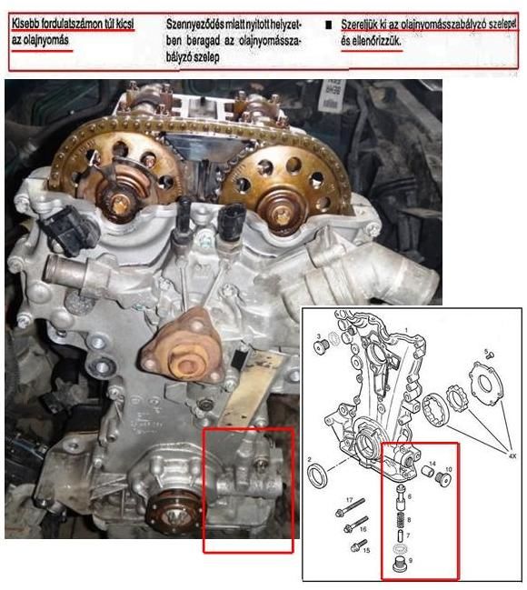

    válasz Romeo619 #82359 üzenetére
    "..Első körben hengerfejezni szerette volna a szerelő de olyan mélyen megvágta már a fejeket, hogy nem lehet és itt szökik el a nyomás, ezeken a vájatokon…." :Y Ezt nem is értem :F
    "...Az a baj meg sem tudom mutatni mert képeket nem találtam róla, ott meg nem csináltam..."
    Segítek ;) hengerfej a szelep felől:
    hengerfej felülnézetben:
    mi a fenét lehet itt mélyen megvágni? :F :W
    Kérd meg a szerelőt,mutassa meg, hogy hol van az olajnyomás szabályozó szelep.( ha alapjáraton túl kicsi az olajnyomás, valszeg az olajnyomás szelep nyitott helyzetben beregadt.Elsőre azt illik ellenőrizni, ennek a hengerfejhez semmi köze.Ha azt se tudja hol van, neked megmutatom. :K )
