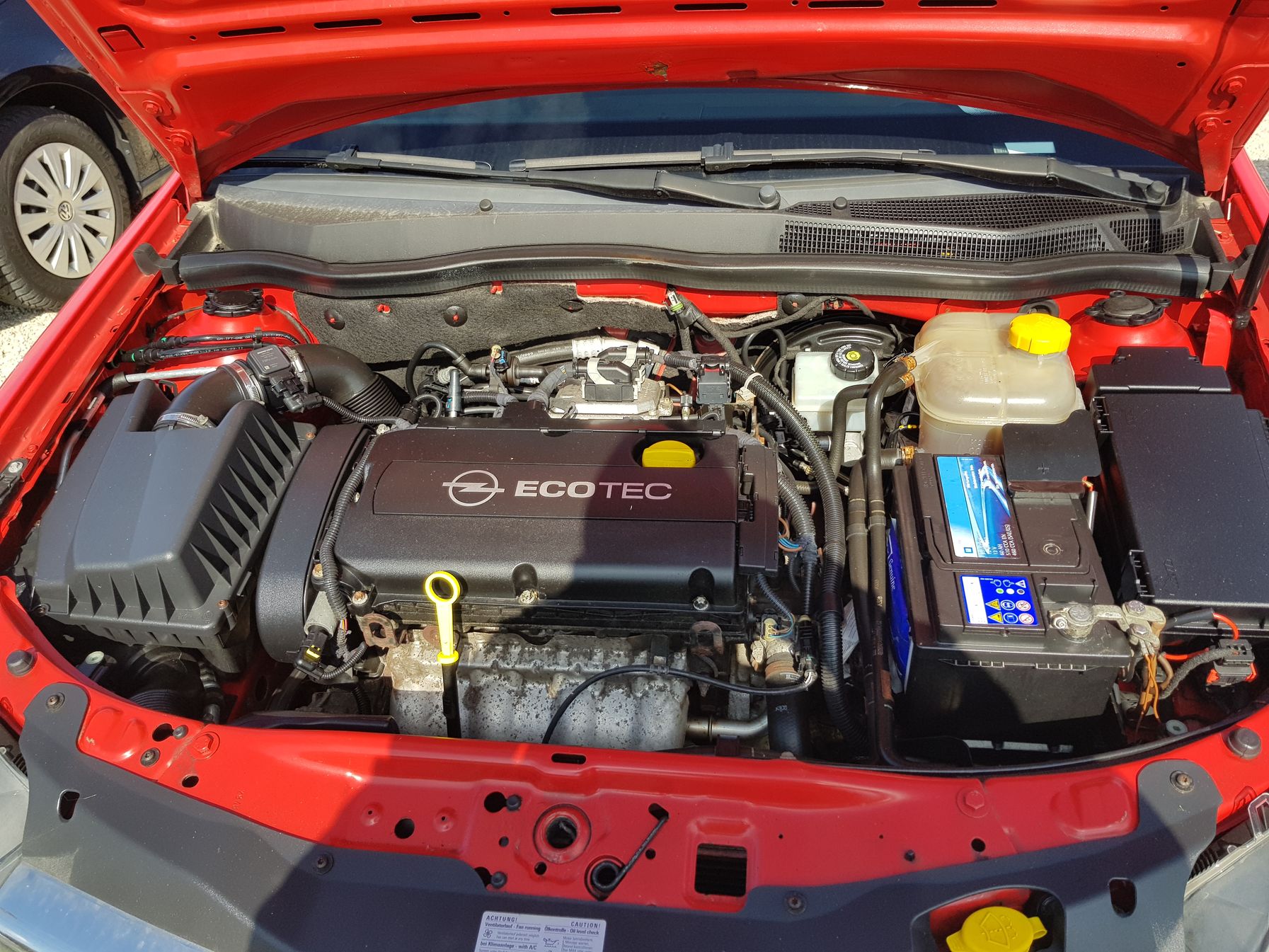

Az, hogy megvételre érdemes-e szerintem egyikünk sem fogja merni egyértelmüen kijelenteni így pár kép alapján.
Ami biztos, hogy frissen behozott autó ( ergo a futás valódiságát örök homály fogja fedni ), ezt az ügyfélkapun sem fogod látni, max amit most a rendszámozáskor beleírtak szerintem.
Külsöleg-belsöleg nem tünik túl leharcoltnak, söt egészen szép, a felszereltsége is elfogadható, az ülés nincs kiülve, kormány megkopva, valószínü, hogy nem kerülte meg 8-szor a Földet, tehát lehet, hogy valós a Km, de nem árt szkeptikusnak lenni, külföld Sem a régi már.
Valamint azok a motortéri borzasztóan rozsdás csavarok is engem személy szerint nagyon zavarnak, ezek után biztosan megemeltetném az autót, és megnézném a futómü állapotát is.

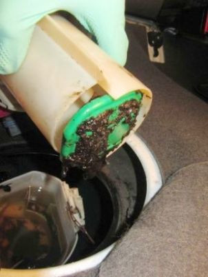

momo2828
#77464

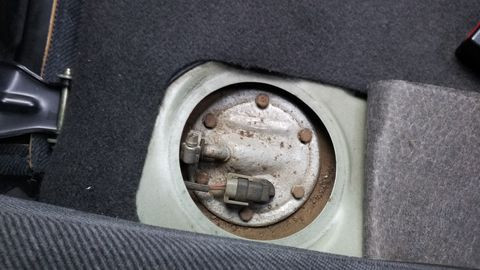

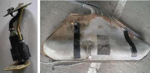

Ez a tank,és ilyen a benne lévő szivattyú.

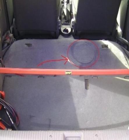

A hátsó üléssort kiveszed.A jelzett rész alatt van.
Ha nem sikerült megbontani,kiszerelni,írj privátot,segítek.
Mielőtt nekifogsz,az akku - kábelét vedd le,az a biztos.(ha a rádiókód kérés nincs törölve,újraindításnál valszeg kéri) -

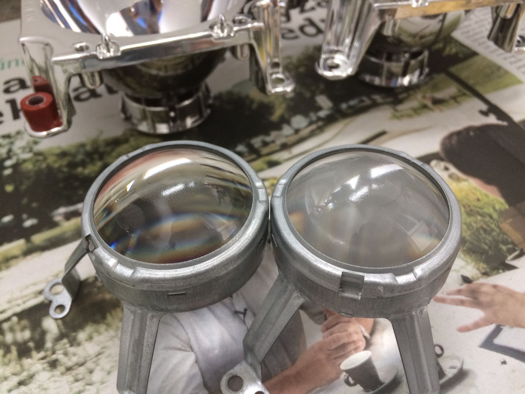

Xenon, bal oldali a megtisztított lencse és projektor, a jobb oldali a koszos:
El akartam vinni foncsorozni, de felesleges lenne még, kb 99%-os mindkét foncsor.
Összeraktam, beraktam az autóba, de az egyiket újra szét kell szedni, mert az egyik rögzítési pont persze szétszedéskor eltört, megragasztottam, de láthatóan nem volt elég... legalább holnapra is kijut a jóból
Ha pedig kész lesz akkor már csak újból be kell állíttatni

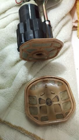

momo2828
#77372
Ha a motor áll,gyujtás ráadva,sípoló hang folyamatos: az üzemanyagszivattyú reléje beragadt.
Ha csak járó motornál sípol,(mert erőlködik) nagy az esély,hogy a szivattyú szűrője nagyon el van tömődve.
A benzinszag akkor van, ha a tankszellőztető rendszer nem működik.(vagy el van tömődve,vagy a regeneráló szelepnél vannak elektromos gondok.Ha a tanksapka levételkor "szusszan",biztos ott a gond,de lehet akár a tanknál a benzincső is. -
