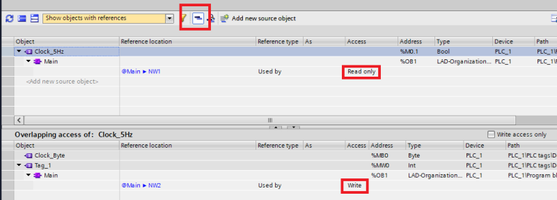

  • Ez még egy hasznos gomb ilyen hibák felderítésénél, ha esetleg nem ismered.
    Szia,
    Köszönöm, ezt még azon melegében végignéztem, de nem volt sehol gyanúra okot adó következetlenség.

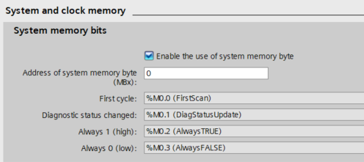

  • Szia,
    A FirstScan tag az M1.0, nem az M0.0.
    Amikor bekapcsoltam, akkor volt ütközés, de ezeket kezeltem. Ennek viszont (ha tényleg ilyen eredetű a probléma) következetes működési hiba kellene legyen a következmény, nem pedig egy hol megy, hol nem állapot. Inkább ez utóbbi az, ami foglalkoztat.
    Most egyébként megy.
  • Szia,
    Ha 'AlwaysTRUE' és 'AlwaysFALSE' tageket használod, gyanítom hogy a 'System memory bits' be van kapcsolva és ott alapértelmezésben az M0.0 a 'FirstScan', tehát a rendszer használja azt a byteot.
    Egyébként ha simán 'false'-ot és 'true'-t is használhatsz. Rovidebb, illetve más szinnel is jelöli a rendszer így átláthatóbb a kód.

  • Szia,
    Gyanús igen. Amúgy sem elegáns már merkereket használni.

  • n0rbert0
    Úgy 12-14 óránál járhatok, de ugye ki számolja...
    Szóval, adott egy FBD kód, rettentő egyszerű, hardveres és szoftveres gombok alapján piszkál kimeneteket, meg ezeket HMI-n visszajelzi.
    Siemens S7-1200 G2 1214C DC/DC/DC 1.0 fw
    Siemens Simatic KTP700 Basic HMI, 17.0.0.0 fw
    TIA Portal V20 Update 7
    A sokadik iteráción vagyok túl, de egy dolog rendszeresen előjön, és nem tudom megfejteni az okát.
    A HMI hardveres (F3-F7) gombjait és a képernyőn megjelenő szoftveres gombokat is használom eltérő célokra. E mellett vannak fizikai gombok is a PLC bemenetein. A fő elem most egyelőre kettős: egy paraméter kiválasztása (5 bool tag a hmi-n, ezeket átveszi a PLC, ez alapján ír be egy diszkrét értéket egy time típusú változóba -- gyorsgombok picit komplikálva). Ezen felül kívül van egy folyamat indító és leállító gomb páros, ezek azonos funkcióval elérhetők a hmi-n és fizikai, bemenetre kapcsolt gombokként is.
    És most jön az erős furcsaság.
    Egy pár hardveres gombbal megy a sima öntartás mindig, ezek:
    [I0.0]--[S(param)]
    és
    [I0.1]--[R(param)]
    kombinációval vannak összerakva, se trigger, se más huncutság.
    A másik pár gomb ennél komplexebb, mindkettőnél a bemeneten van egy trigger (R, F, R, R, attól függően, hogy mi a gomb alap logikája; az F egy NC, ez a fizikai leállító). Ez összesen négy, unique instance TRIG doboz, mindegyik Always True-val az engedélyező lábon (bár elvileg ez nem kellene).
    A két pár trigger kimenet [Q] egy-egy VAGY kapuval van ráeresztve egy-egy [S] és [R] dobozra. A start gombok az S-re, a leállító gombok az R-re.
    Három forgatókönyv van.
    1. Indulás után működik a gombos ÉS a hmi-s indítás és leállítás tetszőleges kombinációban. Minden patika.
    2. Indulás után egy darabig működik ez a funkció, aztán váratlanul már nem. Ez lehet 10-15 mp vagy 2-3 perc között bármi, de 5 percnél tovább sosem bírta.
    3. Egyáltalán nem indul (teljes áramtalanítás után SEM) a funkció.
    Viszont... A fizikai gombok az érték gyors kiválasztással meg mennek. Mindig.
    Még van ám furcsaság, a dolognak itt nincs vége:
    -- a tag table (az összes) a PLC oldalán mutatja a HMI-s virtuális gomb benyomását, tehát az adatátadás megy időben, ugyanígy a fizikai gombok megnyomását is, de ez nem indítja el a triggert és nem írja át az RS tárolót,
    -- az AlwaysTrue tag (%M1.2) alapértelmezettként FALSE. Korábban itt volt ütközés, de ezt elvileg orvosoltam (a hiba korábban, ettől függetlenül is fennált), azt még nem teszteltem, hogy a triggerek működését ez befolyásolja-e.
    -- a klasszikus SR/RS tárolót sehogy nem tudtam normális működésre bírni, sem direktben, sem triggerrel, sem sehogy. Több éles és több tucat teszt/pilot projekt van mögöttem, és így sem, tehát nagyon valószerűtlen, hogy valamit elbaltázok.
    [UPDATE]. Nagyon úgy fest, hogy ennek a fő tag-nek a memóriacíme (%M0.0) lehet a ludas. Mintha valami fixen tartaná (FALSE-ra), de sem a tag table, sem a cross-references nem mutat semmilyen erre utaló jelet. Mivel ezt a HMI nem írja, a Write Access ki van kapcsolva, így az még ha akarna sem tudna beleszólni.
    Most inkább az a kérdésem, hogy mi a fészkes fene okozhatja ezt?!
    Ami még fontos: három tag table van, egy a PLC-ben, ebben vannak engedélyezve elérésre és megtekintésre (és pár írásra) azok a tag-ek, amelyeket a HMI-n is használok. A refresh time (vagy mi) 100 ms, tehát lehet látencia, de ezt majd kezelem máshogy. A HMI-ben van az alap tábla, ez nagyjából (már) üres, van egy második tábla is, amiben kizárólag a PLC felől/felé jövő-menő tag-ek vannak saját (nem generált) névvel és kézzel beállított hivatkozással a PLC tag-re.
    Az állítandó tag-et (%M0.0) a HMI csak látja, nem tudja írni.
    Ha a tag-et átírom vagy másik címre rakom át (mondjuk %M5.5-re), akkor működik lényegében minden szabványos felállásban (a triggert nem néztem, ahhoz már késő van és beteg is vagyok).
    Összefoglalva: mi lehet az oka annak, hogy (bizonyos) memóriacímeket nem tudok sem közvetlenül, sem triggeren keresztül meghajtott S, R, SR vagy RS tárolóval kezelni?
    Most kerülőúton megoldom, mert szombaton minden körülmények között mennie kell az elvárt funkcionalitással.
    Köszönöm előre is az együtt gondolkodást!

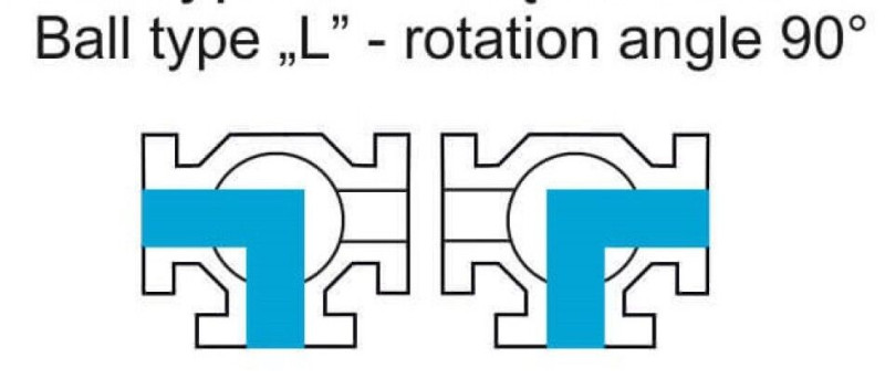

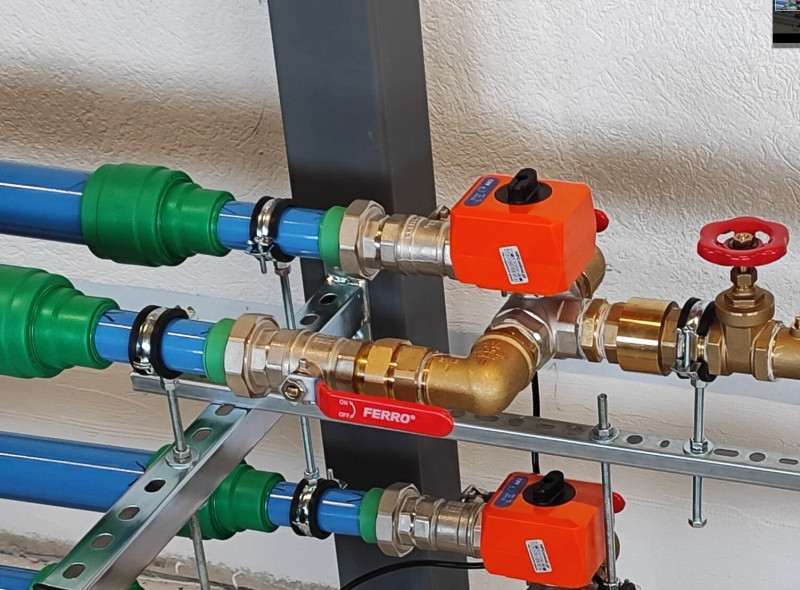

  • Nem 3 pozició, 3 utas szelep:
    90 fokot fordul a motor. Tehát ugyanaz mint a sima ON/OFF golyóscsap, a motor konkrétan ugyanaz ami rajta van.
    Így néz ki a valóságban, simán csak két különböző irányba viszi a vizet:
    Akkor az SPDT relé és kész. Egyik állapot az aktív relé kimenet, a másik a passzív relé kimenet, ennyi. Bármelyik gyártónál majdhogynem fillérekért van. Az érintkezőanyagra és az áramra kell figyelni. Meg esetleg a visszacsatolásra.
  • HollyBoni
    Három pozíciót egy bináris kimenettel nem nagyon fogsz tudni megoldani, hacsak nem csinálsz valami brutál bonyolult időrelés öntartós kapcsoló-hálót.
    De ennél garantáltan olcsóbb egy bővítőmodul.

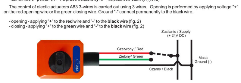

  • Köszi. :R
    Igazából nem csak sima golyóscsap lesz hanem 3 utas szelep is, tehát itt inkáb pozició van mint "nyit zár". Viszont a leírás szerint a vezérlő csak akkor fogyaszt áramot amikor megy a motor, tehát van benne végállás kapcsoló.
    A kimeneteim kezdenek elég vészesen fogyni, tehát mindenképp inkább 1 PLC kimenettel oldanám meg.
  • HollyBoni
    Pontosabban egy SPDT relét. Ha aktív a kimenet, akkor nyit a csap, ha inaktív, akkor zár. A relé COM kapcsára rakod a 24 V-ot fixen, a NC legyen a zöld, a NO legyen a piros. A fekete simán megy a 24 V negatívra. Relé A1-re a PLC-n keresztül a kapcsolt +24 V, A2-re a 24 V negatív.
    Sok függ attól is, hogy milyen arányban van nyitva-zárva a cucc (vagyis melyik az alaphelyzet), illetve a motoron van-e belső végálláskezelés. Ha nincs, akkor nem túl jó ötlet huzamosabb ideig terhelni, akkor időkkel kell játszani és én DPDT relékkel kireteszelném úgy, hogy két PLC kimenetre raknám. (Ezen most gondolkodnom kell, de most másban vagyok benne eléggé.)
    Köszi. :R
  • a kimenetre teszel egy relét
  • lappy
    A bejáratott hely ahonnan mindig veszek motoros golyóscsapot sajna kifogyott a készletből.
    Mindig olyat vettem amin 4 vezeték van: két vezetéken kap folyamatosan 24v-ot, a másik két vezetéket pedig rövidre zárod vagy nyitod, és így nyit vagy zár a csap.
    Nem találok egyelőre sehol ilyen vezérlőt. Olyanokat találok, amin 3 vezeték van, és így működnek:
    Ezt én hogy tudom vezérelni 1db relé kimenettel a PLC-n? Biztos tök egyszerű, de valamiért nem akar leesni.
  • HollyBoni

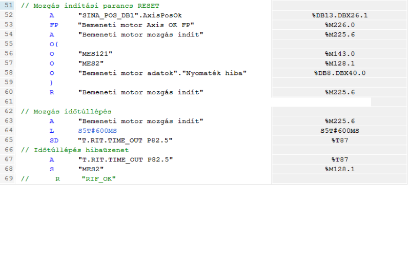

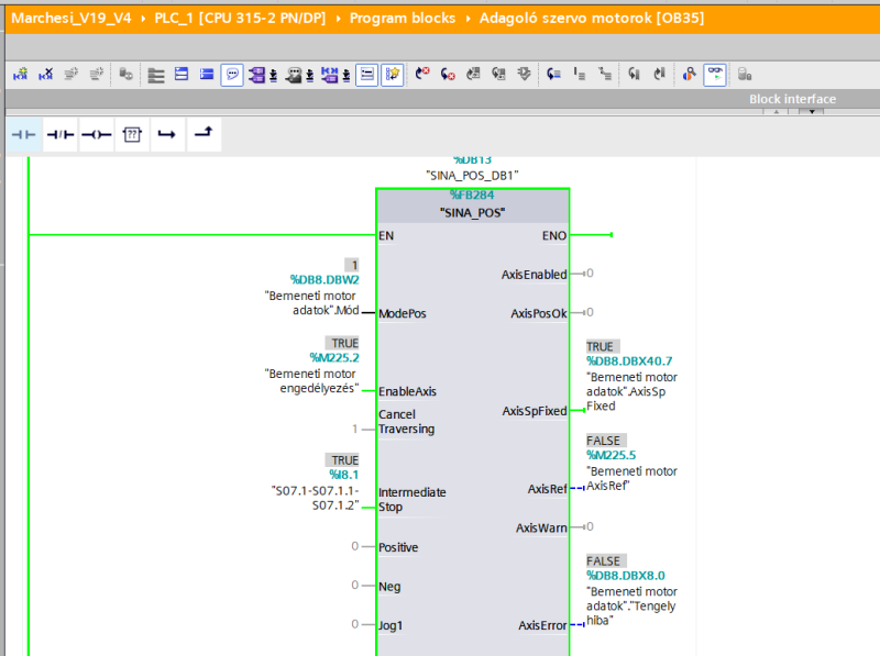

  • Szia
    Egy helyen SET, egy helyen RESET(ami a képen van) és a SINA blokknál az execute bemeneten van olvasva az állapota.
    Egyébként a SINA blokkokat beraktam OB1-be, OB35 megszüntettem és elvileg megszűnt a hiba.
    Szuper, ezek szerint valóban a hívás ideje/sorrendje nem volt szerencsés.
  • Tomika86
    Szerintem a pontosabb képhez hasznos infó lenne, hogy az M225.6 hol és milyen módon íródik. Van-e élfigyelés például?
    Szia
