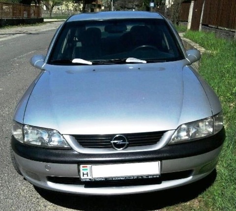

#70787
Nincs mit állítgatnom.Nem az én gépemről van szó.Úgy látom nem ismered az előzményeket.
Így kezdődött
válaszoltam
viszontválasz
itt a vége -
mohabá 007
Zsolt!!
#70767
"...Mindig menetirány szerinti bal illetve jobb oldalról beszèlünk..."
Mindenkitől bocsi,tőled még külön is,ha az általam leírt ”..szemből,baloldalon, a motorháztető…” helymeghatározás nem egyértelmű,félreérthető.
Látom szakmailag igencsak otthon vagy
”.. Kèpröl nem lehet eldönteni sablont szoktak használni hogy az A oszlopot kèpest feljebb vagy lentebb van a motorháztetö. Egy vonalzóval azèrt nagyjából megtudod nèzni …”
Szerintem a képről is,és a valóságban is simán ránézéssel meg lehet állapítani,hogy helyén van e a motorháztető,vagy nem.Nem kell hozzá holmi csoda sablon,hisz nincs mihez mérni.
(Az A oszlopnál már a visszapillancs van)
Minek a vonalzó,ha nincs sík felület?
A képen látszik,hogy az A oszlopnak semmi köze a motorháztető szintjéhez.
Sőt a "baloldali,vezető oldali első ajtó” teljesen takarja.
