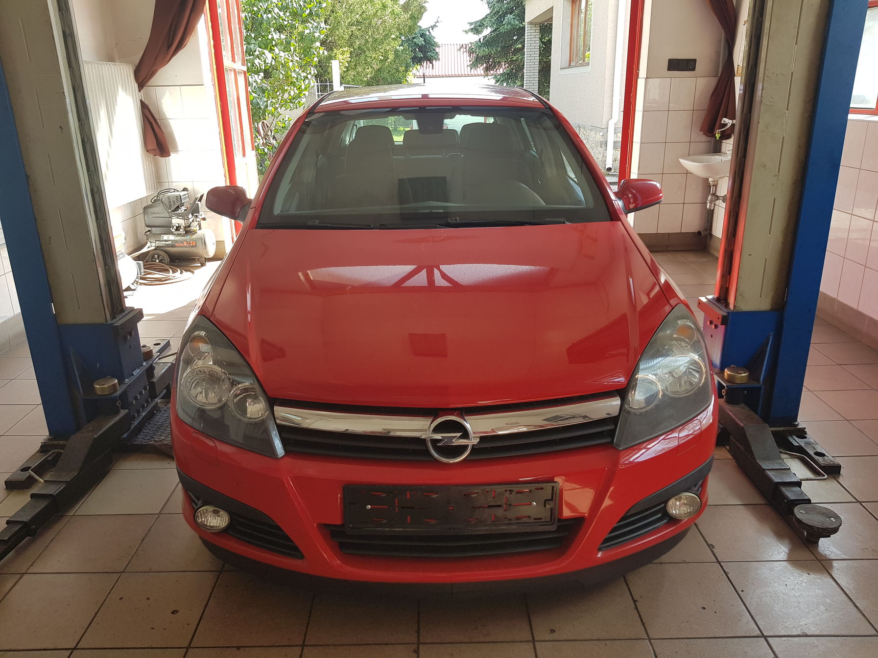

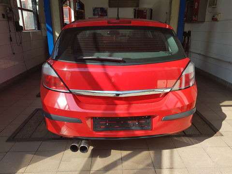

Sziasztok Renault után (nem találok megfelelő lagunát... ) Elgondolkoztam az Opel Vectra C kombin esetleg H Astra. Minimum 1.8-as, sajnos olvastam a 2.2 benzinesről.
Linkelek párat megvételi sorrendben kérnék őszinte véleményt.
1
2 ez sajnos nem faceliftes
Astra H vélemény ?
Zafira vélemény ?Formára a Vectra C kombi nagyon bejön főleg a frissített verzió tudnátok mondani a típusról jót rosszat mire számítsak.
Esetleg erről vélemény tudom dízel
Köszönöm előre is a válaszokat.

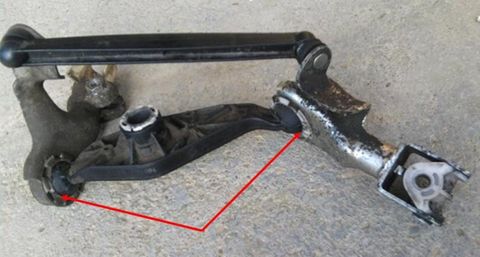

Az A zafira-nál ilyen gondjaim vannak.[kép]
A p0400 érthető mivel az egr be van ragadva (és talán jó is így
A p0303 első körben gyertya csere nem?
A p1415 az egr-hez kapcsolódik, és nem kell vele törődni?Anno mintha mohabá írta volna, hogy az egr-t elég fordítva bekötni és akkor nem ír ki hibakódot, és így tud nyitni/zárni (bár nekünk egyelőre full be van ragadva).

Holnap megemelik szervízben, átnézetem azért mielőtt megveszem, 3k HUF az egész, és mondtam nekik, ha első körben rendben van a kocsi, +3500 HUF-ért PC-re is kötik és kiolvassák a hibakódokat is. Ha nem lesz különösebb probléma vele, akkor hétvégén elhozzuk.
Luck Dragon: köszi neked is
Srácok, mivel első autó meg ilyenek, lehet, hogy lesz egy csomó hülye kérdésem, remélem nem gond! Az első jön is:
OPC-s az autó, utána olvastam, elvielg azt jelenti, hogy van egy SPORT gomb (ezt megtaláltam), amit ha benyomok, felkeményedik a futómű, a gáz érzékenyebb lesz. Ezt mikor érdemes majd benyomni? Mit érdemes tudni vele kapcsolatban (pl esőben ne, guminyomást változtatni, stb.)? Egyáltalán mi az, hogy "felkeményedik a futómű"?
Mivel német behozatal volt, most kerül rá először magyar rendszám majd és le lesz műszakiztatva. Érdemes azért egyből végrehajtani rajta a kötelezőket (olaj, szűrők, stb csere)?
