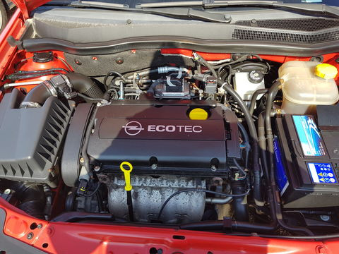

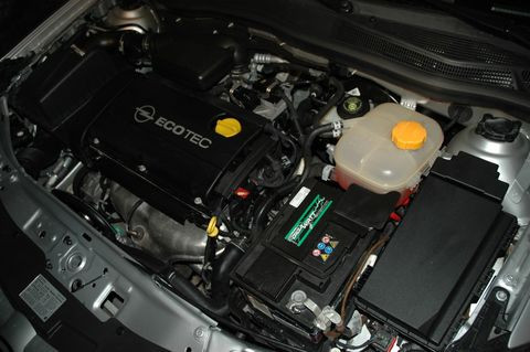

Szóval ahogy ígértem:
Ennek a motornak az érdekessége az úgynevezett VVT – Variable Valve Timing, azaz váltakozó szelepvezérlés.
Ezt az Opel (és több másik gyártó) is úgy érte el, hogy a vezérműtengelyen a sima vezérlő kerekek úgynevezett „okos kerekekre” cserélte.
A vezérlés tövében található a szívó és kipufogó oldalon is 1-1 szolenoid (mágnes) szelep, ami a kereket hivatott vezérelni/állítani (másnéven vezérlés állító szelep).A működése lényegében hasonló, mint az XEP-ben található Twinport, tehát terheléstől függően állítja a vezérlés kerekeket, amik a vezérműtengelyeket állítják, ezáltal változik a szelepek nyitásának ideje is.
A másik fontos alkatrésze a rendszernek a két vezérlés kerék, amiről előzőleg írtam.
A szolenoidok és a két vezérlés kerék alkotja együttesen a váltózó vezérlés rendszerét.
Ennek a rendszernek az egyik hátránya, hogy a gyári szolenoid szelepeken a szűrőbetétek több darabból álltak még emiatt el tudtak fordulni, amivel részben lezárták az olaj útját, ilyenkor a vezérlés állítása nem volt megfelelő a terheléshez képest.
Az új verzión már egy darabból van, a szűrő ott nem tud elfordulni.
A másik hibája ami nagyobb gondot okoz, az egy apró visszacsapó szelep a blokk oldalában, ha ez tönkremegy akkor idővel tönkreteszi a vezérlés kerekeit is amiből az következett, hogy a vezérlés nem állítódott megfelelően, és idővel a vezérlés kerekek kikoptak.
Ha ez megtörténik, akkor hallható eredménye van, ugyanis indításkor Opel-es szlenggel élve „traktor” hangot ad, tehát úgy csattog, mint egy dízel.
Kezdetben csak indításkor hallani és 1-2 másodpercig tart, később, ha romlik a helyzet, akkor már folyamatosan adja a hangot és veszít az erejéből a motor.
Az esetek 99%-ban a szívó oldali kerék megy tönkre ilyenkor, ezeknek jelenleg darab ára 55-65 ezer ft között mozog kedvezmény nélkül, bolttól függően.Ennek hibának az egyik megoldása az, hogyha a szelepet kidobjuk a blokkból és üresen használjuk, vagy kicseréljük.
Maga a kerék is ellenőrizhető, le kell bontani hozzá a vezérlést, és kézzel mozgatva óra mutató járásával megegyezően és fordítva, ha nem áll stabilan, hanem kotyog/mozog akkor sajnos már megkoptak a kerekek és csak a csere segíthet.
Ez a motor kényes az olajra, nem lehet mindenféle Tesco Value motorolajat beleönteni.
Tapasztalatok alapján legjobban a 0W40-es olajat szereti abból is Mobil 1 márkát, és nem 30 ezrenként kell cserélni hanem maximum 10 ezer km-nél, de inkább 8000-nél.Ha már indításkor traktorozik a motor, akkor némileg segít enyhíteni a problémát, ugyanis a 0W-s olaj előbb felér a szelepekhez az 5W-s társaikkal szemben így előbb állítódnak a kerekek és megszűnik a hang, persze ez nem megoldás, csak javít valamit a helyzeten, amíg a tulajdonos összeszedi az ülés alól és a résekből a cserére az összeget.
Amíg viszont nem szól bele a motor működésébe nem szükséges feltétlenül cserélni, de ekkor már a fent említett olaj használata nagyon ajánlott.
Másik ismert hibája még ennek a motornak az olajhűtő. Sajnos megesik hogy az olajhűtő hibája miatt összefolyik a hűtővíz és az olaj.
Ennek szemmel látható nyomai vannak, egyrészt fogy a víz a kiegyenlítő tartályból de nincs nyoma az autó alatt, másrészt a kiegyenlítő tartályban olajfoltok nyomai találhatóak, rosszabb esetben a kupakon megjelenik a "kávéhab" ami a víz és olaj keverékének kicsapódása.Ilyenkor a legtöbb szerelő egyből hengerfejtömítés átszakadását mondja, azonban első körben a szóban forgó olajhűtőt kell ellenőrizni.
Maga az olajhűtő a leömlő/katalizátor mögött található felfogatva a blokkra.
Ha a hiba fennáll akkor cserélni kell a hűtőt és a későbbiekben már nem fog előfordulni ez a hiba, mert az új hűtőnél már kijavították a hiba okát.
Z18XER Negatívum:
- Visszacsapó szelep hiba
- Elforduló szűrő a gyári szolenoid szelepeken
- Hibás gyári olajhűtő(#77671) legelek

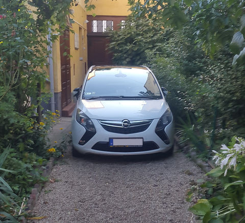

Nagyon szép, szerintem a legszebb Zafira.tutis
Hát így esti kép alapján is tényleg patikának látszik. -

Most hízik a májam a dicsérettől
Egyébként szerintem is szép. Mikor kijött első ránézésre fura volt, de szokni kellett. Nekem most nagyon tetszik, az a lényeg.(A népítélet cikkem még csak az első, látszik rajta. Másrészt akkor nagyon elfogult voltam épp, mostanában kevesebbet vezetek, most talán józanabb vagyok a kocsival kapcsolatban
)Ami sok pozitívum mellett negatívum:
Az összeszerelési minőség tényleg rossz. Nagyon recseg, ropog, mikor valamit megnyomogatok a beltérben.
Ami furcsa, hogy majdnem 5l belemegy az ablakmosó tartályba, de ahhoz képest hamar elfogy (valószínűleg a lámpamosás visz el sokat).
Az eső szenzor tényleg nem a legpontosabb néha, de azért általában jó.
A navi 900 cd lejátszáson kikapcsolva bekapcsoláskor le be tud fagyni
A flexride futómű (sport/tour gomb) nem nagy szám, de nem rossz. Félek hogy drága lesz, mikor elromlik.
Tele van rekesszel, de egyik sem hatalmas (a 2 kesztyűtartó kicsi) (az újnál már a felső kesztyűtartó megszűnt, de az alső ugyanolyan kicsi
)Ami pozitívum:
Panoráma üvegtető, panoráma szélvédő nagy élvezet (amíg be nem törik és kapjuk a számlát)
Az AFL fényszóró iszonyú jól világít (néha kicsit későn veszi le a reflektort magától, de lehet van már rá frissítés)
Szerintem felfele csaltak, és több mint 130 ló (CDTI). Egyesben még lassú (elég rövid is), kettesben viszont már nagyon megindul. Azért a súlya érződik, nem egy kanyarvadász
Kényelmes, jól rugózik, és ha kell megy is rendesen. Néha este csak kimennék vele az országútra és mennék... -
