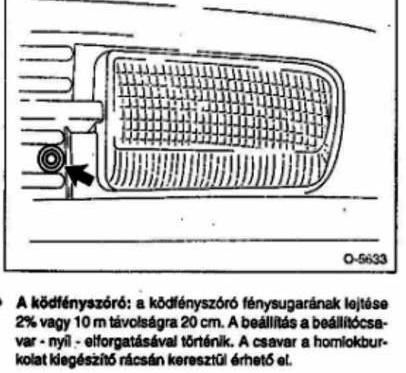

Tegnap csereltem olajat, es beleneztem mar a kodlampaba, ha ugyis az auto alatt fetrengek (G Astra).
Lehetseges az, hogy maga a foncsor szabadon mozgathato kezzel?? Ugyanis a jobbost tudtam forgatni le es fel (mintha a ket szele egy tengelyen lett volna). Plusz ejszaka felkapcsolva nem sok valtozast lattam, uh kodben ezzel nem sokra megyek ezentul - lehet pont emiatt, h mozgolodik.Tud vki segiteni ebben, hogy mikepp tudnam fixalni?
