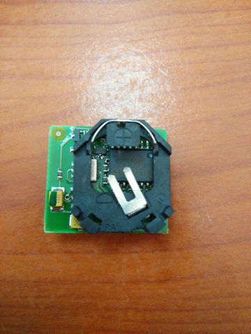

zolikaDB
Üdv Urak!
Tud valaki nekem megbízható forrást adni az alábbikara? (nyilván a messzi keletről...)
1, G Astra távirányító elektronika-panel
2, kétgombos kulcsház (csak a ház, a toll és az immos felső rész nem kell)
