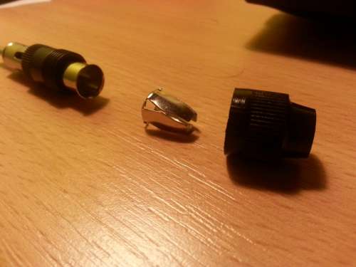

hermandani
Markizmark #34857 üzenetére
Köszi a képeket és a leírást is, már érhetőbb
Viszont ma nézegettem az antennát is hátul.
Egy része ki volt húzva, ki akartam volna teljesen húzni, de a kezembe maradt az egész
Össze is van teljesen rohadva (amit sejtettem is kicsit) de szerintem a nagyobb baj, hogy teljesen kijön a foglalatából.A rádióból jövő kábel, végig az autón, belemegy hátul az antenna végébe?
Mert ha igen, akkor valahogyan össze kell szerkesztenem az antenna véget a rádiókábellel.
Erre tudtok valami megoldást? -

Markizmark
hermandani #34856 üzenetére
A négyszögletes fém bizbaszba bele kell szuszakolni a köpenyt, majd a lenyúzott magot (középső szálat a fehér gumiban) bele kell dugni a dugóba végig, hogy a végén lévő kis lyukon kijöjjön, majd vissza lehet hajtani, hogy beleakadjon. De oda is lehet pöttyinteni forrasztóval. És igen, ha ez megvan akkor már lesz adás.
hermandani
Markizmark #34844 üzenetére
Találtam neten autórádió antenna csatlakozó fejet.
Ez pl. jó lenne?: Katt ide
Vagy szabványosak ezek a fejek amik a rádióba mennek?De nem találok olyat, hogy ez a fejet hogyan lehet a levágott szál végére rögzíteni? Vagy hogyan megy ez rá?
Ha rátettem a csatlakozó véget akkor rádióba bedug és (elvileg) már van is rádióadás?
