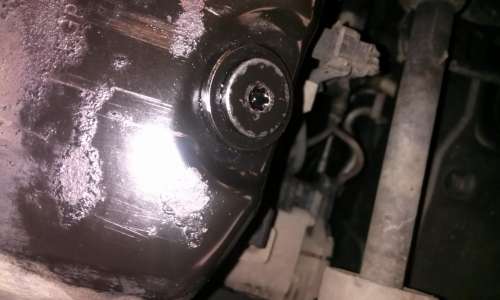

#27749
igen van, vagy réz alátét vagy gumigyűrő van alatta, aminek nem tetszett a levétel és visszarakás! azt húzogathatod nem lesz jobb, kivesz, olaj kifolyat és visszarak a megoldás(olaj vagy visszaönt, vagy csere)
bambano
Remekelek28
#27749
nekem eddig minden olajcserénél cserélték a leeresztő csavar tömítését is (gumigyűrűs).
Remekelek28
Én a felújitást javasolnám,elvileg közel a gyári szintre hozzák és kb 40-50 ezerből megvan.
Szentendrén csinálják.
Állátólag a gyári is LUK,tehát az a javallott,Más: Nekem a Corsában pár hete volt olajcsere és a napokban olajfoltokat láttunk a kocsi alatt.Gondolom a képen látható rész az olaj leengedő nyilása? Alábújtam tisztára töröltem és ott láttam kb 1 óra múlva egy csepp olajat (középen,ahol meg kell húzni). Próbáltam meghúzni,de elég feszes volt. Szerintetek van benne valami gumigyűrű,vagy tömités és az kopott el,hogy szivárog?
