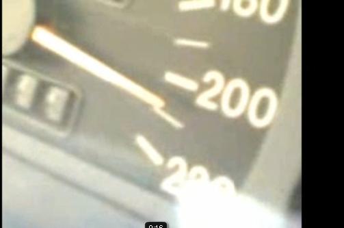

Ne úgy képzeljétek most ezt el, hogy szét akarom taposni a kocsit
csak úgy vagyok vele, hogy az ember ismerje a kocsiját, hogy viselkedik, milyen érzésed van a kocsival kapcsolatban, amikor nyomod neki stb. Összességében teljesen tetszett a kis opel
. A 200-220 meg kb olyan volt, hogy jött egy lejtősebb szakasz és akkor ott nyomtam egy padlót egy rövidebb ideig és valahol ott 210 körül volt az amit elért de most nem a műszerre tapadt tekintettel szurkoltam, hogy na most 210 vagy 215 vagy nem tudom
. 160-180 viszont nem tűnt különösen nagy erőlködésnek a kocsitól. 183 végsebesség
hm érdekes.... mindenesetre akkor max ilyen 160-170 amivel érdemes tempomatozni ha sietős a figura.De mondom nem szempont ez a kérdés, ez volt az első hosszabb utam vele, meg autobahn, hát kipróbáltam és tetszett
Gyárival megegyező a gumi rajta, gps szerint a csalás a szokásos 5-6-8 km/h felfelé, kb minden autónál ezt tapasztaltam eddig.

#28233
Mármint az övé, vagy az enyém? Vagy mindkettő?
Enyém: gyári méret van rajta (175/70 R13), nyomás jó, és nem kopott.
Igaz, gondolom az enyém bowdenes, az övé meg jeladós - jól gondolom?
Valamint mindenki "közismert tényként" beszél róla, tehát általánosan ismert, meglévő jelenségnek tűnik. -
AMD Power
diablo1984
#28233
A km óra soha nem pontos. De az is igaz ,hogy 40km nem csal.
Én még olyan autót nem láttam amiben 100% pontos lett volna a km óra.
