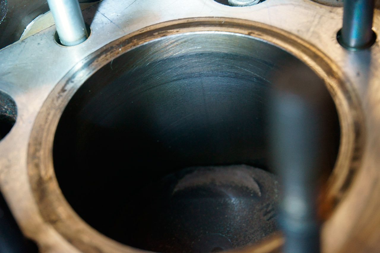

Na, most egy kis képes beszámoló a szopóroller jelenlegi állásáról:

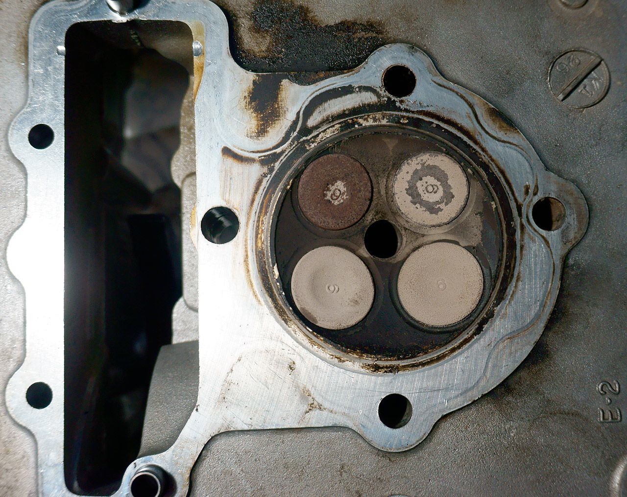

1., Hengerfej leszedve még tegnap este, elég "érdekesek" a szelepek (amúgy mind ki van verődve, mindet be kell csiszoltatni):

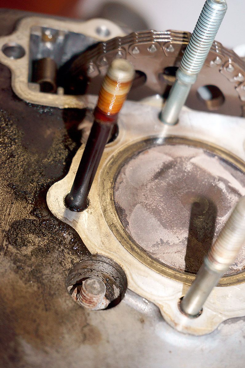

2., Látszik, hogy a hengerfejtömítés mentén is kifújt a kipufogó szelepek mellett (bal csavarnál):

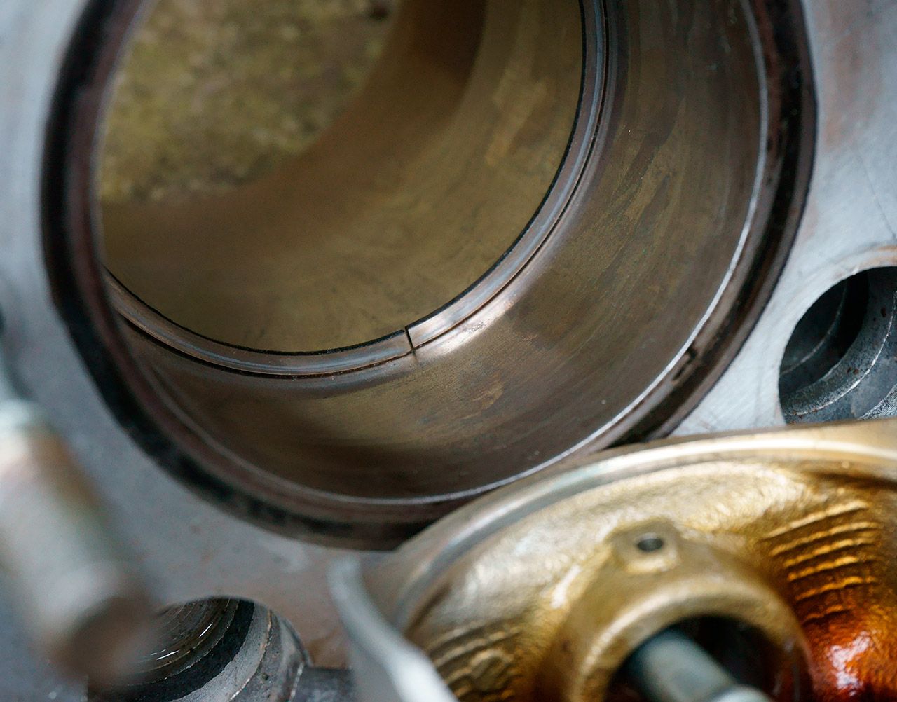

3., A hengerfal viszont szép, nincs válla, még a hónolás nyomai is látszanak:

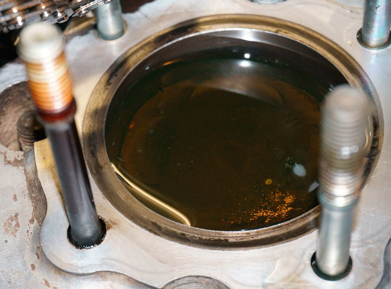

4., Este "kacsaúsztatót" csináltam a hengerből, kíváncsi voltam, hogy reggelre mennyi marad az olajból (jelentem, mind):

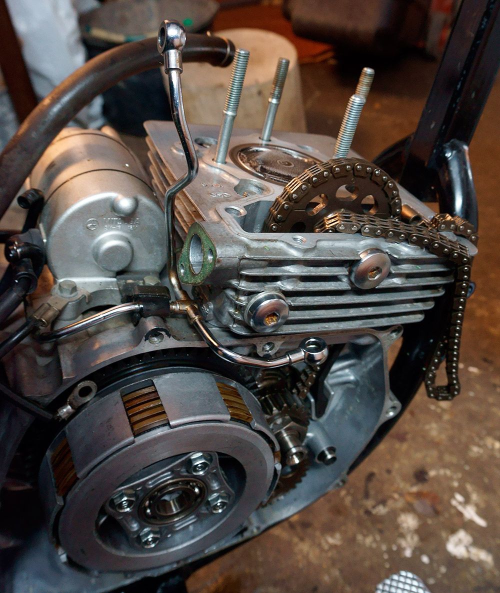

Mivel a hengerfejet (tisztán látszik, hogy az a főbűnös) csak legkorábban hétfőn tudom gépműhelybe adni, ezért ma a hengert is lebontottam, lássam, az elmúlt 21 év milyen károkat okozott a gépben. Nem volt egyszerű, a henger (és az alsó vezérműlánc) levételéhez szét kell bontani szinte az egész blokkot, mert a hülye japán a kuplungszerkezet mögé tervezte az alsó lánc feszítőjét. Felfújtam a pofámat, és neki estem:

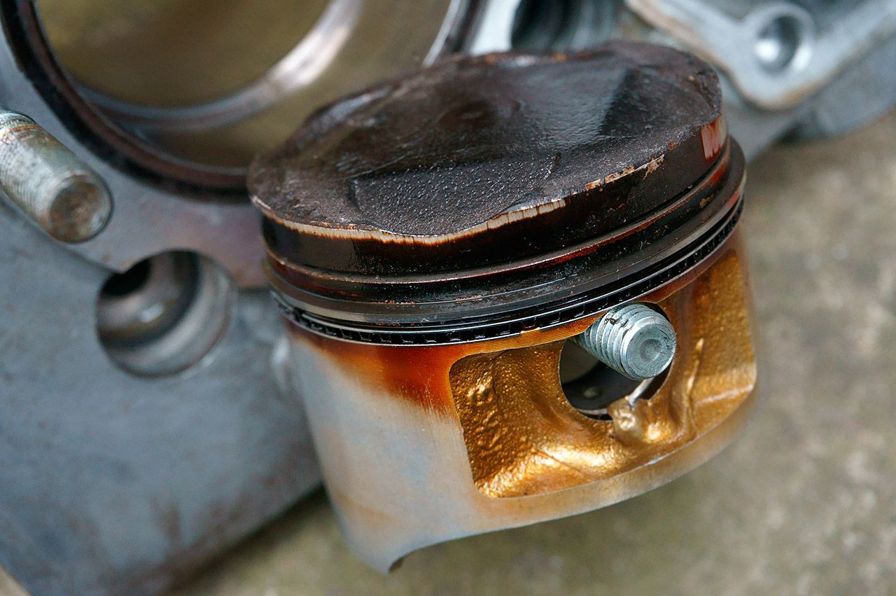

A hengerben szinte nincs is kopás, a dugattyú mérete is bőven a javítási határértéken belül maradt, a gyűrűhézag is a megengedett legnagyobb érték felénél, tehát elvileg azokat sem kell cserélni, viszont a koksztól leragadtak a gyűrűk a hornyokba, így lefújt a dugattyú mellett:
Gyűrűk és dugattyú gyűrűhornyai fényesre takarítva, így mindjárt szebb lett a móka. Aztán új hengertalptömítéssel dugattyú befűzése, henger felszerelése, kuplung és alsó vezlánc összeszerelése. Ez a jelen állás, bocs a hosszúságért meg a sok szemléltető képért.
