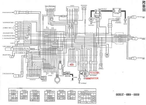

Ha robogoknal hasznalt generator van, akkor a vilagitasodnak kulon tekercsrol kellene mennie valtakozo feszrol. Koze nincs az akkuhoz.
CDI nek megint kulon tekercse van, egyedul a feklampat, az indexet, az oninditot taplalja az akku. Akku toltese ugyancsak kulon tekercsrol megy.
Valami nem klappol -
Bogyó bá'
Topiccsendőr
#27631
Pedig ezen szinte minden gyári, annyi a különbség, hogy az eredeti pici szögletes első fényszóróban lévő 35/35W-os Honda Dio robogóizzó helyére egy 638-as Jawa kerek fényszóróját szereltem, szintén 35/35W-os de HS1-es halogén izzóval. Plusz fogyasztó csak az első 5W-os helyzetjelző izzó, mert a gyári (nem E-jelzésű) fényszóróban még helye sem volt kiképezve ez utóbbinak. Az eredeti szögletes lámpával semmit sem lehetett látni már 40-50-nel haladva sem, ez meg tökéletesen használható éjjel, 80-90-nel haladva is. A "töltésgond" az eredeti lámpával is fennállt, a fényszóró cseréjekor annak házába építettem be az automata lámpakapcsolót.
A "generátor" az 50 köbcis robogókban használt egyfázisú tekercs, egy tirisztoros söntszabályzóval megtámogatva. Minden világítás az akksiról megy (ugye az önindító is), a gyújtás viszont teljesen független feszültségtekercsről + a jeladó tekercse. Soha nem volt szétszedve. Világításkapcsoló nincs, gyújtásra azonnal (tehát indítózáskor is) megy a tompított.

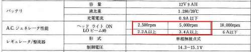

AC generátor teljesítmény / hatékonyság
Fényszóró BE, Tompított (ez az ángliusjapán, jajj
heddorájtó ON LO bímü - headlight ON, LO(w) beam
) esetében / alkalmával / idejében2500 rpm, 2.2A meghalad / afeletti.
Legalábbis ha nem így lenne, akkor minek írná bele a fényszórót. Mindenesetre részletesebb környezet kéne hozzá. Mennyi az ac generátor által leadott fesz. Mennyi jön ki a fesszab után. Gondolom ez a "service limit", magyarul kb. csere határértékek oldal?
Szóval szerintem ennyi. Generátort átnézted már? Esetleg fesszabot kimérni.
A nagyobb izzót nem javaslom, ha már a kisebb miatt is gondok vannak

(#27620) huszi.gyb: ez a gyári adatlapról másolt részlet, gyári új korában ennyit tud.
